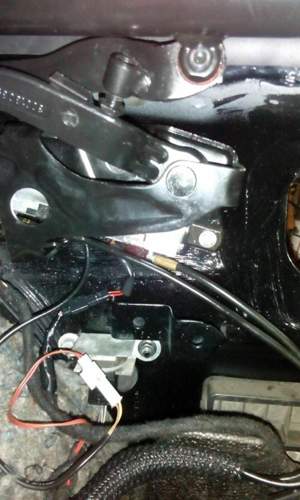

hi mein kolege hat den stecker bzw den anschluss von der kinetic box in öl getan jetzt sind die zahlen verschwunden kann mir jemand von euch helfen oder den hydraulikplan davon schicken ?Danke im vorraus!!!
kinematikbox meine ich
Er sagte mir das er 2 kabel links hat und 2 Kabel rechts wo die hingehen!
Er hat die Beschriftungen weg bekommen
Er hat die Beschriftungen weg vom hydraulik agregat
