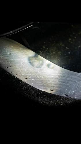

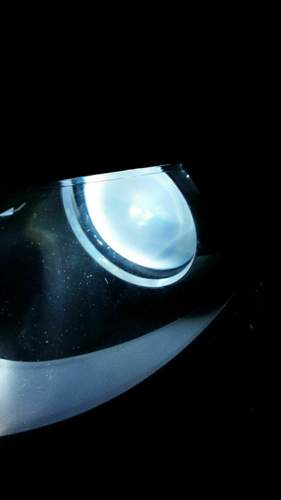

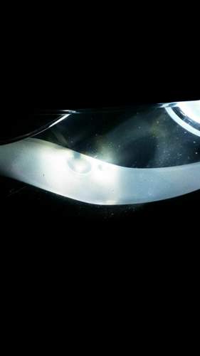

Hallo zusammen.
Hab die Limastar 5500K D3S nun seit gut 3 Wochen verbaut.
Einen Ausfall hatte ich jetzt am Montag..kurz bevor ich zu Hause ankam, ging der linke Brenner aus (wie sabimi schon berichtet hat)...nach dem Ausschalten und wieder Einschalten des Abblendlichtes liefen dann beide wieder. Zudem muss ich sagen, dass ich noch nicht so oft mit Abblendlicht gefahren bin, da ich Nachts eher weniger unterwegs bin und wenn dann nur für ca. ne Stunde...war danach schon am Überlegen ob ich die wieder austausche..aber nun warte ich was in den nächsten Tagen passiert. Ansonsten sind es ja "nur" 40 Euro die weg sind, was nicht schlimm ist ^^
Als ich die Brenner eingebaut habe, hielt sich die Begeisterung in Grenzen, da es geregnet hat und ich die auf dunklem Asphalt getestet habe. Die Farbe der Brenner ist Klasse meiner Meinung nach..keinen Gelbstich..nur weiß und ein bläulicher Schimmer ist vorhanden (mein Tagfahrlicht sieht jetzt sehr gelblich dagegen aus). Von der Ausleuchtung sind die vollkommen ok..auf nasser Fahrbahn ist es auch ok, solang die Straßen nicht all zu dunkel sind. Da waren meine Xtreme Vision ein ticken besser aufgrund des Gelbanteils.
Andere Autos mit Xenon sehen nun sehr gelblich dagegen aus.
Könnt ja berichten ob ihr dann auch Ausfälle habt oder nicht 😉
Hier ein paar Bilder (mit meinem S5 gemacht). Die Bilder von der Fahrbahn entsprechen nicht ganz dem wie es "in Echt" aussieht. 😁
Xtreme Vision
Limastar1
Limastar2

at jj8k
Es sieht so aus, als ob deine Linsen recht milchig sind. Kann das sein? Eine Reinigung wirkt da Wunder.
