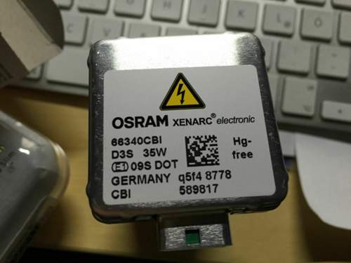

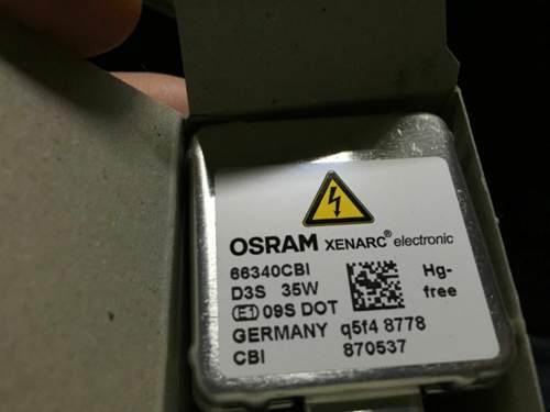

Ich kann mich wage daran erinnern, dass hier mal kurz über die Echtheit diskutiert wurde.
Kann ich das irgendwie prüfen?
Nur anhand des Aufklebers?
Mach mal ein Foto der beiden Aufkleber und lade sie hier hoch.
Seriennummer?
Hier mal die Fotos.
Foto-21-04-15-21-49-28
Foto-21-04-15-21-51-56
