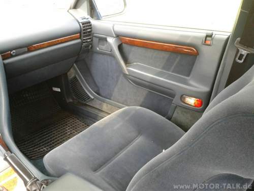

futura, wäre das nicht was mit dem Blick auf das was kommen könnte;)
http://kleinanzeigen.ebay.de/.../240767782-216-3771?ref=search
Wenn Du das denkst, was ich denke, dann nur bedingt.
Davon dürften Motorhaube, Türen und Heckklappe passen. Frontschürze, Scheinwerfer, Blinker und Grill nicht. Motor nicht, Getriebe vielleicht. Aber ein Getriebe liegt ja auch hier in der Halle rum. :)
Aber wäre das bei dem Preis nicht gut.....der Rest zum Verwerter,der gibt auch noch mal ein paar Mäuse ;)

Aber sag mal,wäre das nicht ne Option...gerade im Bezug auf die Tür? Weiß ja nicht was Teile so kosten und wie verfügbar die sind.
