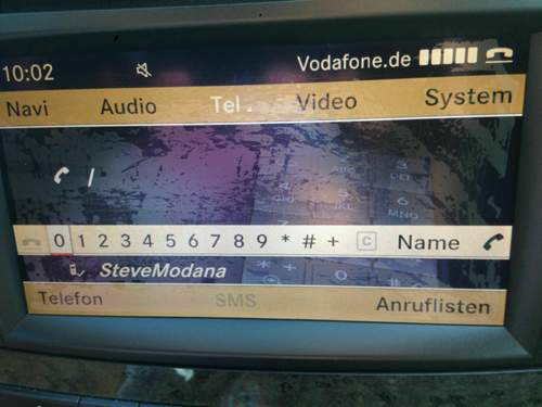

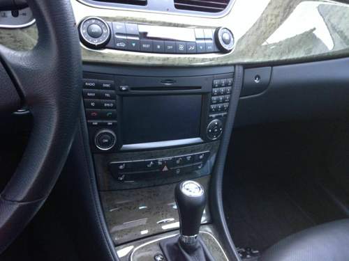

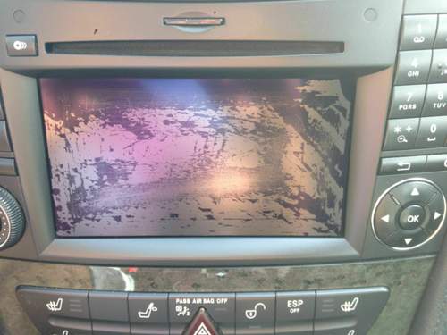

ich habe einige glasige Flecken auf dem Display des Comand. Diese waren eigentlich nur unter einem bestimmten Lichteinfall sichtbar, was mich aber schon immer gestört hat. Dazu habe ich dann hier im Forum recherchiert und diese Displayschutz-Folien bestellt. Dadurch sollten die Flecken nicht mehr sichtbar sein, habe ich hier irgendwo gelesen.
Nun - Folie aufgebracht - die Flecken waren nach wie vor sichtbar. Nachdem ich die Folie nun wieder vorsichtig abgenommen habe, sieht es nun wirklich richtig mies aus (siehe Bilder). Ich habe versucht, es mit etwas Wasser und einem Mikrofasertuch zu reinigen, leider tut sich da nichts. Hat jemand eine Idee, wie ich das wirklich "sauber" bekomme, oder hat jmd ähnliche Probleme und kann mir einen Rat geben?
Viele Grüße aus Essen,
Stephan

Es sieht so aus als wenn du die serienmäßige Schutzschicht vom Display gekillt hast.
Genauso sah das damals in einem E Klasse Cabrio aus. Wenn ich mich recht erinnere musste das Display getauscht werden, eine Scheibe ist da nicht davor.
Wie meine Vorgänger schon richtig beantwortet haben, ist hier wohl die Schutzschicht weg, die sich auf dem Display befand.
Hier hat es jmd (oder Du?) wohl 'zu gut gemeint'.
TFT Displays immer NUR mit einem geeigneten TFT Reiniger und gutem Microfasertuch reinigen !!

Du wirst nicht darum herumkommen, das Display tauschen zu lassen.
Selbst wenn Dir das so nichts ausmacht: Spätestens beim Verkauf wird der Wagen sonst unverkäuflich!
(Oder würdest Du ein Fahrzeug mit so einem 'verhunzten' Display kaufen?)

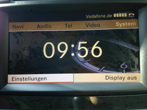

Mein Comand wurde jetzt auf JS repariert, sprich es wurde eine neue Scheibe eingesetzt. Echt super, hab auch gerade die MB100 abgeschlossen, da meine JS auslief.
Themenstarteram 24. September 2015 um 6:39
Foto bei Tageslicht
Sieht doch gut aus! Was aber bitte ist 'JS'? Junge Sterne-Garantie?
