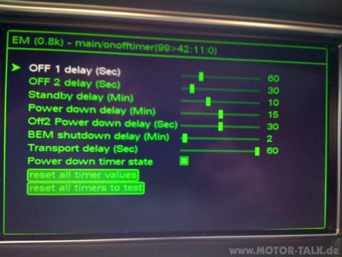

Muss nochmal nachhaken, gibt es schon was neues beim Hidden Menü beim MMI3G??
oder weiß jemand unter welchen Steuergerät man die Radioabschaltung oder Zeitverlängerung des Radios findet??
Hidden Menü lässt sich auch im MMI 3G einfach freischalten... 😁
STG 5F: Adaptionskanal 6 von 0 auf 1 setzen.
und wie setz ich den adaptionskanal?^^
Dafür brauchst du natürlich ein VCDS-Interface (VAG-Com).
Hier noch ein interessantes Foto vom Hidden Menu. Die Zeiten für die Radio-Abschaltung lassen sich anscheinend ändern.
Img-0015
Nicht auf "Codierung - 07" drücken sondern auf "Anpassung - 10" drücken.
Siehe hier.
Dann Kanal 6 wählen und die Einstellung ändern.
Siehe hier.
Speichern wäre dann noch sinnvoll...
In dem Hiddenmenu auf das Register wie auf dem Bild gehen, dann bei: Standby delay von Standart 10 min, einfach verlängern, hab bei mir 60min eingestellt. Batterrietechnisch bei mir noch nie ein Problem gewesen (auch im Winter nicht)
