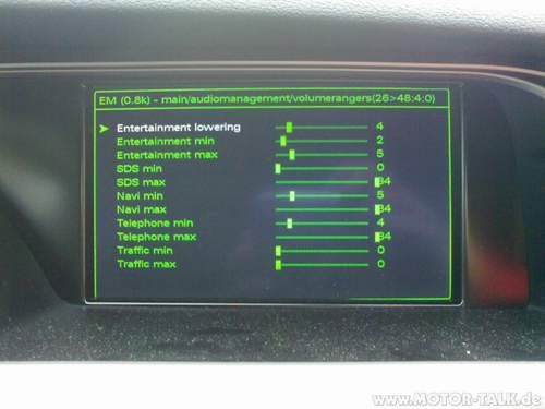

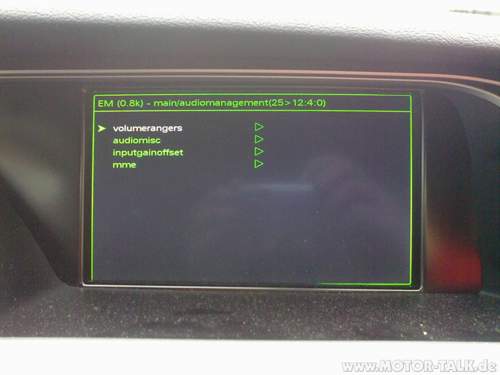

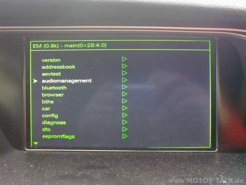

Original geschrieben von bauks
Das Setzen einer festen Lautstärke beim Einschalten wäre auch prima.
Hach... das hat es beim alten A4 alles gegeben. 😉
Wenn ich mich recht erinnere, gehts über das Hiddenmenü...da kann man dann z.B. die Einschaltlautstärke setzen. Habs bei mir auch von 12 auf 5 geändert...
Das würde mich allerdings auch brennend interessieren ...
Gruß DVE
Hab gerade nochmal nachgesehen...Den Wert bei Entertainment max. ändern (Steht Standardmäßig glaube ich auf 12), dann bleibt die gewünschte Einschaltlautstärke gespeichert...
siehe Anhang
Einschaltlautstaerke-1

Hhm, komisch. Bei mir sind alle Werte auf Null 😕
Hab probeweise mal den Entertainmentmax auf 1 genommen. Mal schauen ...
Gruß DVE
Gruß DVE
Musste nach dem Einschalten der Zündung und des HiddenMenü eine Weile warten, dann ändern sich die Werte...😉
