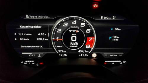

So, meine letzte Spritztour heute (vor der Winterpause) war ja nicht ganz ohne Ziel:
Ich habe Clickme besucht, und er hat mir wunschgemäß folgendes am TTS codiert:
Verkehrszeichenerkennung
Funktioniert einwandfrei und zuverlässig, erkennt in den meisten Fällen sogar Schilderbrücken (nur bei tiefstehender, blendender Sonne ein Problem)
Siehe anhängendes Bild
Auf dem von Dir hochgeladenen Bild ist das "A" für momentane Nichtverfügbarkeit der Start-Stopp-Automatik angezeigt. Hast Du da auch was dran machen lassen?
Oder habe ich das A falsch interpretiert?
Hallo Dofel,
oh, ich wußte nicht, dass Du schon ein VCDS hast .... 😉
Das Zeichen im Bild interpretierst Du richtig. Ich glaube, das liegt daran, dass ich im Leerlauf war (Modus "N" auf dem Bild), oder daran, dass die Parkbremse (P) "angezogen" war. Oder beides 😉
Habe nichts an der SSA machen lassen, aber das "Scotty-Modul" mal in Aktion gesehen und mir den Einbau beschreiben lassen. Das steht jetzt ganz oben auf meiner "to-buy" Liste ...

Oder weder noch, beides genannte erzeugt nicht das "A", zumindest bei mir nicht.
Ich habe gerade in die Anleitung gesehen, da steht:
Grundvoraussetzungen für den Start-Stop-Betrieb:
Die Fahrertür ist geschlossen.
Der Fahrer ist angegurtet.
Die Motorhaube ist geschlossen.
Das Fahrzeug ist seit dem letzten Halt über 4 km/h gefahren.
Allrdings glaube ich nicht, dass diese Dinge auch das "A" erzeugen, bei mir war das mal eine zuvor etwas entladene Batterie - durch spielen am MMI und Laden von Musik auf die Festplatte mit abgestelltem Motor. Da war bei mir das "A" auch mal da.
Ebenso wünsche ich eine gute Nacht.
EDIT:
Motor wird nicht abgestellt
Das System überprüft vor jeder Stop-Phase, ob bestimmte Bedingungen erfüllt sind. Der Motor wird z. B. in den folgenden Situationen nicht abgestellt.
Als Hinweis erscheint im Infotainment-Display zusätzlich das Symbol "A":
Der Motor hat die Mindesttemperatur für den Start-Stop-Betrieb noch nicht erreicht.
Die per Klimaanlage gewählte Innentemperatur ist noch nicht erreicht.
Die Außentemperatur ist sehr hoch/tief.
Die Frontscheibe wird entfrostet .
Die Einparkhilfe* bzw. der Parkassistent* ist eingeschaltet.
Der Ladezustand der Batterie ist zu niedrig.
Das Lenkrad ist stark eingeschlagen oder es findet eine Lenkbewegung statt.
Nach dem Einlegen des Rückwärtsgangs.
Bei starker Neigung.
Motor startet selbsttätig wieder
Während einer Stop-Phase wird z. B. in den folgenden Situationen der reguläre Start-Stop-Betrieb abgebrochen. Der Motor startet ohne Aktion des Fahrers wieder.
Das Fahrzeug rollt, z. B. am Hang.
Die Innentemperatur weicht von dem per Klimaanlage gewählten Wert ab.
Die Bremse wurde mehrmals nacheinander getreten.
Der Ladezustand der Batterie wird zu niedrig.
Hoher Stromverbrauch.
