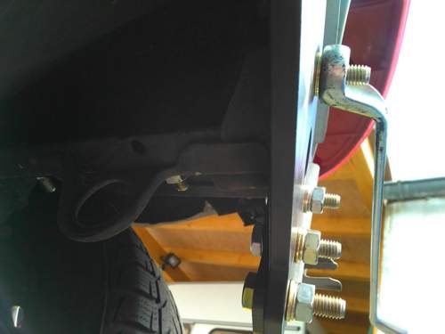

Schon am 2. Tag war sie geliefert und heute eingebaut! Ich als Friseurschrauber mit Top-Werkstattausstattung, habe es in 5 Std. erledigt gehabt, was den Umstand der Unkenntnis zu schuden war! Man muss erst einmal mühsam sich die Anbauanleitung durchlesen, das dauert halt seine Zeit :-( ! Zuerst habe ich gegoogelt unter Anbauanleitung Clio AHK! Romeder-AHK bot bebilderte Hilfe an. Zuerst die Radhaus-Plastikverkleidungen mit verlängertem 10er Nussschlüssel (1x Schraubenmutter)und einem Vielzahnimbus-Schraubendreher, die seitliche und die unter Stoßstange befestigte 2 Schrauben abschrauben (jede Radhausverkleidung hat 3 Schrauben) Radhausverkleidungen rechts und links rausnehmen.
Hilfreich ist eine Metallschale mit Magnetischer Haltefunktion (Globus-Baumarkt in Autoabteilung) hält alle Schrauben schön zusammen, oder einfach einen Becher zum Schraubenmaterial sammeln!

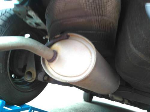

Dann die 4 oberen Schrauben der Stoßstange abmachen, unters Auto legen und unten 2 Schrauben (Mittig) rausdrehen. An den Ecken kommt ihr jetzt auch gut an die Schrauben (10er) da ihr ja nun die Radhausverkleidungen ausgebaut habt! Nun Stoßstange abnehmen. Rechts kommen 2 Stahlhalterungen mit 2x17er Schrauben und je eine Unterlegscheibe und eine Federscheibe unter die Mutter. An der linken Seite kommt nur eine Halterung an den Träger. Dazu muss die Auspuffhalterplatte mit 3 Schrauben abgenommen werden, um den Endtopf abhängen zu können. Dann das Hitzeblech an der Ecke runterbiegen, um an die 2 Haltelöcher der Traverse zu kommen, dort wird eine Halteplatte angeschraubt (locker, damit man noch ausrichten kann) Dann kommt der Querträger dran, mit je rechts und links 4 Schrauben (17er) laut Anbauanleitung werden die Scxhrauben von innen, nach Außen gesteckt, leider falsch, da die soweit rausstanden (Bild 6 ) das dann die Stoßstange nicht mehr richtig angepresst werden konnte und damit die 2 Schrauben, mittig unterhallb der Stoßstange nicht mehr angeschraubt werden können. Ergo entweder abflexen, oder ich drehte die einfach um von außen nach innen und dann ging es! Auf den Bilder ist es falsch herum zu sehen, ich drehte es dann halt um! Unnötige Zeitverschwendung, dank dummer Anleitung!:-((
Dann der Kugelkopf, sprich der Haken mit 2 x19er Schrauben dran und daran wird die Steckdosen-Halterungsplatte mit angeschraubt. Zum Schluß alle Schrauben fest andrehen(Quertraverse, Kugelkopf 10 Muttern mit Schlagschrauber).

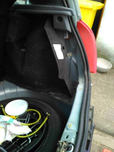

Nun die Elektrik: In die Rückwand genau mittig unterhalb des Schlossbügels, zwischen den 2 schwarzen Lüftungsklappen habe ich mit 6mm-Bohrer ein Loch gebohrt( Bild 8) dann auf 20mm aufgefräßt um da den Kabelbaum von innen nach Außen durch-zustecken und mit der Steckdose verschrauben (Plan liegt bei). Dann die Seitenverkleidungen rechts u. links wegknicken um an die Rückleuchten zu kommen, die Plastikflügelschrauben lösen, Rücklichter rausnehmen, Stecker abziehen und mit Prüflampe 12V die einzelnen Kabel prüfen, wo ist Dauerlicht, Stoplicht, Blinker und soweiter! Dann die mitgelieferten violetten Kabelklemmen anbringen und darauf steckt man ganz einfach die Schuhklemmen vom Kabelbaum. Das Massekabel konnte ich linksseitig an der vorhanden bereits genutzten Rückwand mit anschrauben (10er Mutter) Der Kabelschuh mit Loch ist zu klein, mit Feile oder Dreiecksschaber vergrößern, bis er auf die Schraube passt, Mutter drauf, anziehen und erledigt! Den Dauerstrom, holte ich mir von der Kofferraum-Innenleuchte! Dort klemmte ich mit Hilfe einer Klemme ein extra Kabel an, legte es hinter die Kofferraum-Seitenverkleidung zur linken Rückleuchte, worauf ich mit Kabelschuh (Männchen+Weibchen) dann den Dauerstom 12 Volt anschloss. An der Steckdose prüfte ich im Anschluss mit der Prüflampe, ob dort auch die jeweiligen Lichtlein brannten und gut wars. Für dieses Prüfverfahren, gibt es bei Ebay eine spezielle Prüflampengarnitur! Eben gerade gekauft für € 15,90,-

Radhaus links Schraubenlöcherr Halteplat

Abgehängter Auspuff

Hier noch ein Bild von den umgeknickten Seiteninnenverkleidung, um an die Rückleuchten zu kommen, bzw. die Kabelsteckverbindung zur Leuchte! Und ein Bild wo die AHK-Quertraversenschrauben verkehrtherum montiert wurden, müssen andersrum, damit die Stoßstange bündig anliegt und so von unten die 2 Schrauben reinzudrehen gehen. So wie es auf dem Bild war, ging es leider nicht, da diese rausstehenden Schrauben,wie Abstandshalter im Wege standen! Abflexen wäre auch ne Option gewesen, aber mit Schlagschrauber 5 Min. umgedreht und dann passte es!

Ahk-clioschrauben
Clio-kofferraumverkleidung-weggeknickt-um-an-das-rueckl-zu-kommen
