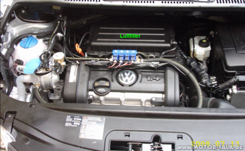

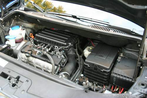

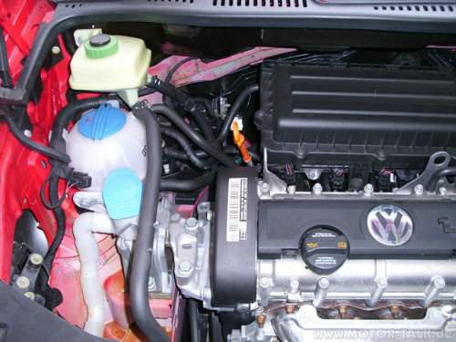

Zum Luftfilter, hab ich bisher noch keinen finden können. Sitzt der zufällig unter der Motorabdeckung?
Hab noch nicht rausgefunden , wie man die abnehmen kann.
