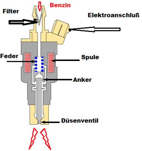

Genau so sieht es mit den Einspritzventilen aus.
Hier löst das Ethanol im Benzin Betrieb angesetzte harte Ablagerungen die bislang fast unlöslich an Ort und Stelle blieben und so den Betrieb nur nicht bis kaum merklich störten. Diese Verunreinigungen, nebst der nun unter E85 aus dem Filter ausgeschemmten Verunreinigungen, sorgen hier schon für zahlreiche verstopfungsbedingte Störungen der Einspritzung.
Wenn man auf E85 umstellt, sollten wenigstens Filter und Pumpe neuwertig sein. Und der Kraftstoffdruck eindeutig in Ordnung sein. Hier sollten, beim blockieren des Rücklaufes, mindestens Drücke von 5-6Bar erreicht werden.
Dann merkt man oft die, durch die lösende Wirkung von E85 vor die EV's gelangenden, Partikel kaum. Sie lösen sich ja meist vollständig auf und verschwinden, klein genug gelöst, lezuzlich irgendwann mit dem Einspritzstrahl unmerklich im Brennraum.
Das ist, bei einer so massiven Invarsion von Partikeln, nebst z.T. recht groben Stücken, eben nicht der Fall.
