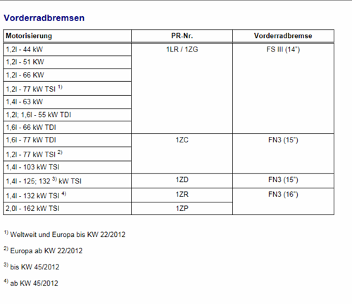

Da bei unserem Polo 1,2 tsi 105 ps die Bremsscheiben nach knapp 40000 km hinüber sind wollte ich nun neue bestellen. Bei diversen Internetshops gibt's für vorne einmal welche in der Größe 256 mm und einmal 288 mm. Hinten die sind klar.
Welche sind nun für vorne richtig? Fahrzeug wie oben geschrieben 1,2TSI 105 PS EZ 05/10

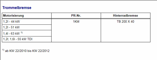

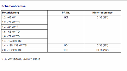

Und was ist mir hinten? Wollte eben bestellen und sehe es gibt 230 und 232 mm Scheiben. Habe keine Papiere zur Hand aber unser Polo ist von 2009 und ist ein 1.4er benziner mit 85PS. Kann jemand für Aufklärung sorgen?
Die 230er scheint es wohl nur be Zimmermann zu geben :)
Einfach die Papiere zu Hand nehmen...der Rest klärt sich dann automatisch.
Die Papiere helfen bei VW, im OnlineShop benötigst du unbedingt die Kennziffer deiner Bremsanlage.
Polo 6R ist 0603 ARA, die werden dir eben die 232 und 230 angeboten. Zimmermann ist jedenfalls nicht zu empfehlen. Oder du wechselst gerne ;).
Ums mal aufzuklären, bei mir waren entgegen des PR Codes und Fin kleine 230er verbaut. Habe nun die 232er verbaut. Der eine mm im Radius war messbar aber beide Scheiben laufen frei. Von daher kein Problem. Auto hat schon wieder 50 km gelaufen.

Klötze sind immer identisch. Kein Irrläufer im Laden gab es Contischeiben die eben diese 230 mm hatten. Honeywwell Jurid hatte 232 mm
