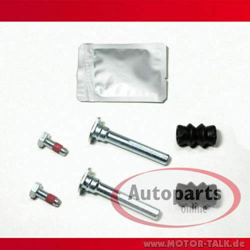

Servus!
Überprüfe mal die Bremssättel. Bei mir war auf einer Seite der Schwimmsattel fest, gleiche Symptome wie bei Dir. Meine Bremsen musste ich ohnehin erneuern und dabei habe ich das mit dem festsitzenden Schwimmsattel bemerkt. Reparatursatz kostet im Zubehör etwa 25,- Euro, einschließlich Führungsbolzen, Gummitüllen und Fett. Dass der Sattel fest ist läßt sich erst feststellen, wenn die Scheibe ausgebaut ist. Oder Du hast jemanden, der für Dich auf die Bremse tritt, während Du den Sattel an dem sicher aufgebockten Fahrzeug (Rad ist demontiert) kontrollierst.
Bei der Gelegenheit kannst Du auch gleich die Querlenker überprüfen.

Servus!
Beste Grüße
Pippo
Fuehrungsbolzen
Bremssattel
