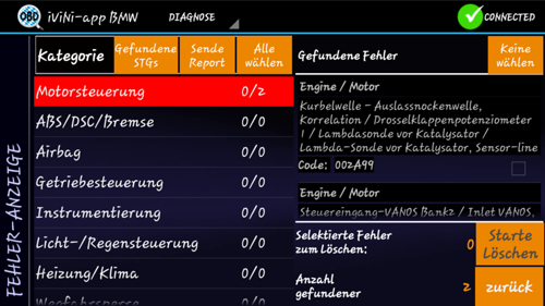

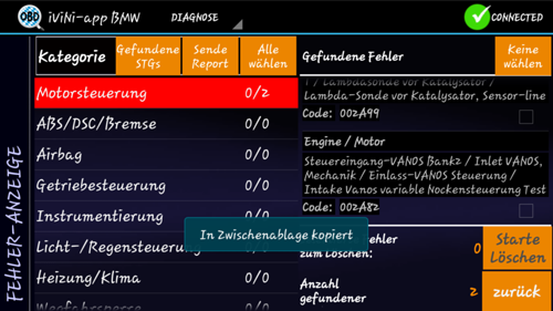

Nabend,
habe heute das Kabel von inividi bekommen und sofort ausgelesen...
hier die beiden Screenshots, bzw Fehler...
daraufhin habe ich die beiden Magnetventile (Ein-/Auslassseite) getauscht und die Fehler gelöscht, es waren noch 3 andere, irgendwas mit Telephone oder sowas im Fehlerspeicher...
zudem habe ich die App für 45 Euro und 2 andere Apps ,welche es darin gibt gekauft, einmal für 9,95Euro das ich meine Batterie selber kodieren kann, sprich hatte vorher ne 70Ah drinne und bin dann auf eine 100Ah gewechselt, aber in der App gibt es nur 90Ah und 110Ah, welche sollte ich angeben, habe jetzt erstmal die 110Ah eingegeben,zudem habe ich dann noch für 4,95 Euro den Service rücksteller gekauft...
bin derzeit zufrieden.
Ich denke das diese Fehler kamen weil ein Magnetventil defekt war.
hier die screens:
