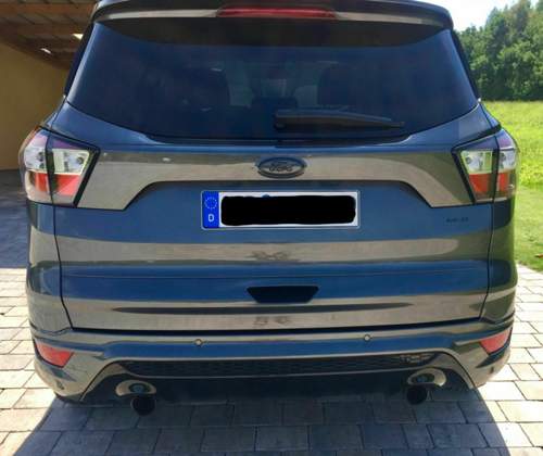

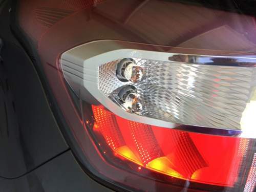

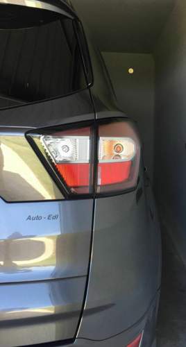

Weiß jemand wie ich die Fassung der hinteren Blinkerbirne in der Rückleuchte lösen kann. Die komplette Leuchte ist ja recht einfach auszubauen, aber die Fassung der Blinkerbirne ist etwas hartnäckig. Da ich aus der BAL das nicht schlüssig ableiten lässt wäre eben die Frage: Drehen( Bajonett) oder ziehen damit ich die Glassockelbirne tauschen kann.

Ich muss mal dieses Thema wieder aufgreifen , es gab mal von Osram und Phillips Chrombedampfte Glühbirnen, scheinbar wurde die Produktion der T20 / WY21W "Chrom" Blinkerbirnen eingestellt, bzw. finde ich nur welche ohne E-Prüfzeichen.
Hat jemand eine "legale" Idee die orangen Birnen aus den klaren Blinkern zu verbannen?
Hat jemand fotos von den blinkleuchte am rückleuchte?
Die am Fl gefahlen mich nicht.
die hier passen hinten als Blinker :-) Sind aber echt teuer :-(
