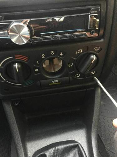

Jetzt meine Frage das Bedienfeld der Lüftung Einheit ist dunkel also nicht beleuchtet wie kann ich dort die Lampen Wechseln???

Ist ein graus, sag ich dir gleich. Muss die Mittelkonsole zerlegt werden. Benutz mal die SUFU mit Beleuchtung Mittelkonsole u.ä. X-fach beschrieben. Solltest du auf den Radiotip stossen, versuchs, bei mir gings nicht.

Mit der Mittelkonsole und der Beleuchtung ist ein Gedulldspiel @ mozartschwarz ;-)
HAb ich auch schon zweimal hinter mir,auf jedenfall kommen da die gleichen Birnschen rein wie beim Zigattenanzünder.
Ich glaube drei Stück.
Macht doch keinem Angst!
Hab dies schon oft repariert. Kein Problem, nur etwas Fingerspitzengefühl braucht man.

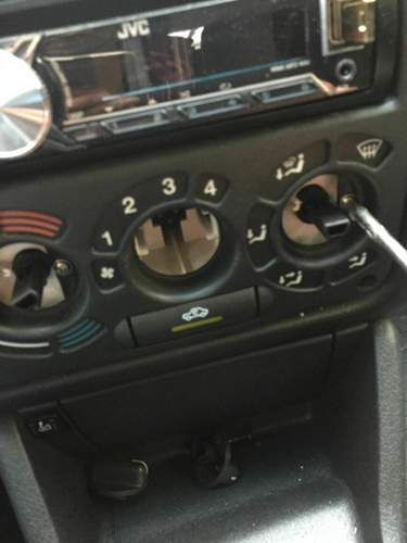

Radio raus- Abdeckung unter MID oder TID raus ( Anzeige für Radio) -Schrauben darunter raus- Display raus-Schalter in der Mitte von unten mit kleinem Schraubendreher in Öffnung stecken und abziehen-jetzt muß ich überlegen???
Ich glaube man sieht dann noch mal 2 Schrauben. Die Seilzüge der Heizung müßen ab. Glühlampen gibt es beim Elektronikfachhandel. Wenns nicht so ist muß ich Morgen noch mal nachsehen. Letzter Wechsel war sicher schon vor ca. 5 Jahren!
Hab noch mal zurück gelesen, sind Glassockellampen, glaube 1,2 Watt.
Einen druckfrischen Fünfer wenn du das bei mir über den Radioschacht hinkriegst. Nein da ist alles org. und das Radio ist nichmal fest.
Ich lass den Kram dunkel weils mir zu lang dauert. Ansich ist es aber nicht schwer den Kram rauszubauen. Einzig beim Lüfterschalter muss man wissen das der von unten per Schraubendreher entriegelt werden muss. Der hat übrigens kein Birnchen für die scheibenheizung, ist nur ein Okular das das Lich umleitet... Dann noch die Schrauben vom DIS unter dem Gummi, der Rest erklärt sich fast von selbst. 2h kann man aber rechnen...

Ich habs dazumal probiert, mehrfach, keine Chance über den Schacht. Gibt aber verschiedene Heizungsregler... Habs dann zerlegt, ist aber teils wieder dunkel. Meiner ist auch ein 95er..
Ich machs ja nicht über den Radioschacht!
Alles muß,wie beschrieben raus.
Radio,- Anzeige und Bedienelement.
Kein Zuckerschlecken, aber machbar!
1 Std. sollte aber reichen.

Eine Stunde beim zweiten mal, evtl....
Evtl. wirklich LEDs einbauen. Wird zwar dann nicht so gleichmässig beleuchtet aber hält....

Habs aber schon hin gekiegt!.
Die Glühlampen waren das größere Problem.

Haltbarkeit ist x-fach höher, nur deshalb mein Vorschlag. Der Mist an der Beleuchtung ist ja das sie immer an ist. Auch wenn die Tachobeleuchtung aus ist. Deshalb hält der Kram halt nicht...

Ich habe es schon ein paar mal durch den Radioschacht gemacht.Ist Fummelei,aber es geht.
