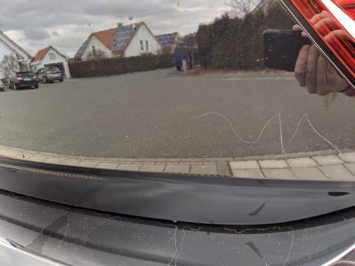

Muss den Thread leider wieder ausgraben, da sich bei mir auch irgendein Ar... verewigt hat - auf einem keine zwei Monate alten Auto. Das Wellenkunstwerk ist auf der Heckklappe, das "warum funktioniert mein Zehnerle im Automaten nicht" am hinteren linken Kotflügel. Letzteres sieht auf dem Bild weiß aus, dem Auge nach ist aber "nur" die Klarlackschickt weg. Dennoch relativ tief. Das an der Heckklappe ist auch tatsächlich weiß, geht auch weiter nach links, wird nur immer oberflächlicher.
Jetzt meine Frage an die Profis: kann das am Kotflügel einfach rauspoliert werden? Hab Angst, dass drumrum die Lackschickt dann viel zu dünn ist, gibt's ne Möglichkeit, das irgendwie "aufzufüllen"?
Bezüglich dem am Heck hieß es, es müsse wohl die gesamte Heckklappe neu lackiert werden, da zu tief. Gibt's andere Möglichkeiten, das rückstandslos zu entfernen (Lackstifte)?
Danke schon Mal für eure Hilfe und ich hoffe für jeden, dass ihm sowas nie passiert und ich so jemanden nie erwische.

Kannst mal versuchen beim Aufbereitet...SpotRepair....
Kotflügle könnte der vielleicht aufpolieren....wenn nich zu tief..
Deckel vielleicht eine Teillackierung.....die können das eigentlich ziemlich gut ....hatte so was schon mal damals bei meinem Astra H...haben es damals gut hin bekommen ohne das man was gesehen hat....
Bloß keinen Lackstift....das sieht....Sch.....aus
Mit Lackstiften und so Zeugs ist bei einem Neuwagen immer Pfusch.
So wie es aussieht...aus der Ferne betrachtet...sind beide "für mich" durch und ohne Neulack nicht unsichtbar hinzubekommen.
Aber eh der Lackierer Hand bzw. Gerät anlegt, kannst du ja Mal bei einem vernünftigen Aufbereiter vorbeischauen...und hören, was er dazu sagt.
Viel Erfolg und eine geringe Geldausgabe...
Ja dachte es mir fast, dass das mit den Lackstiften nicht das Wahre ist.
Werde die Woche mal bei nem Aufbereiter vorbeischauen wegen dem Kotflügel, bei der Heckklappe ist glaube ich Hopfen und Malz verloren...
