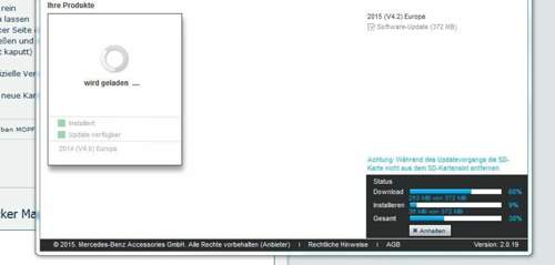

Ab gestern Nacht ist Firmwareupdate von 2014 V4.0 auf 2015 V4.2 verfügbar
How to?
- Firewall des PC aus!
- Mercedes-Benz Downloadmanager starten... aktualisieren (Adobe Air und neue Version des Dowloaders)
- dann die SD rein
- SD erkennen lassen
- dann auf linker Seite das Update auswählen
- Kaffee eingießen und etwa 20 Minuten warten (Nicht SD zwischendurch heraus ziehen - sonst kaputt)
Das ist die offizielle Version - sicher für die Freaks noch anders möglich...
Danach sollte auch neue Kartenversion EU 2016 verfügbar sein
MB - DL Manager
ach, falls die Installation hängen bleibt, bitte melden...
Da haben die Spezies von MB einen BUG herein gebastelt... NUR NICHT HERAUS ZIEHEN!!!
Nach dem erfolgreichem Update haben alle geschundenen Fan´s der Sicherheitskopie für die SD eine zweite Chance !!
