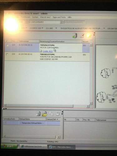

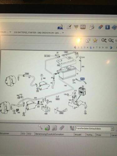

Bezüglich Masseband :
Bei meinem 211er war das Masseband locker.
In unregelmäßigen Abständen konnte ich nicht starten, bis dann eben starten überhaupt nicht mehr möglich war.
Aber flackern irgend welcher Lichter konnte ich nicht feststellen.
Wo genau sitzt dieses Masseband? Hab keines entdecken können.
Und wenn ich keins habe kanns auch nicht daran liegen 🙂
Unten beim Getriebe, sieht man sehr gut auf der Bühne
Da Du einen vorMopf hast. Schon versucht das BSG zu resetten/anzulernen (SD, Delphi, Bosch)?
Vielleicht hilft das ja weiter
Img-1189
Img-1190
Wenn du es gefunden hast (jedes Auto hat ein Massekabel Motor-Karosse), mach keine einfache Sichtprüfung.. Mein Massekabel beim BMW sah von aussen aus wie neu. Ich wollte es auch nicht glauben, dass es defekt ist, der "gelbe Engel" hat mir den Zahn aber sofort gezogen und gesagt, dass es gewechselt werden muss.
Und wie schon beschrieben, danach die Kartendarstellung im Display in "FullHD". 😉
@VorMOPF04 schrieb am 16. Dezember 2016 um 12:34:09 Uhr:
Ich schau nochmal sobald ich auf ne Bühne komme. Vielen Dank für eure Tipps.
Heute war Werkstattermin und nach Absprache mit dem Meister, die Lima auszubauen und general(zu)überholen fiel uns beim Auslesen auf, dass sowohl das "Bosch"-Auslesegerät, als auch die Bordsysteme selbst offenbar das BSG nicht erkannt haben. Infolge dessen ist nun erstmal folgerichtig das BSG zu wechseln und dann sehn wir mal weiter.
Übrigens...Masseband ist ohne Verschleiß, geprüft und mit Kontaktaufbereitung wieder eingebaut. Daran lag es also nicht.
