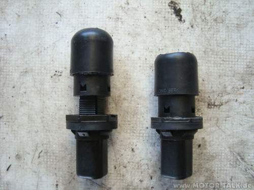

Etz probier ichs noch zusätzlich mit diesen Federbelasteten Anschlagpuffern (vom Scirocco glaub ich)!
Hatts etz schon jemand ohne diese Federn geschafft?
Geht ja nix mehr weiter hier!🙁
Ich lese hier und in anderen Foren schon seit längerer Zeit mit und habe heute beim Polo 6R diese Puffer vom Scirocco eingebaut aber das ist auch nicht das gelbe vom Ei, denn diese Puffer sind einiges dicker und die Klappe geht nicht ganz zu.. Auch nicht Sinn der Sache, vorallem weil sie auch damit nicht über den Punkt kommt um automatisch zu öffnen! :-(
Also bei meinem 6er GTI mit den Skoda Dämpfern alles kein Problem und weil die Klappe da aber auch etwas schwerer zugeht wollte ich mal die Scirocco Puffer mit den originalen Dämpfern ausprobieren aber auch da geht die Klappe nicht ganz zu. Werde morgen mal versuchen ob man diese Puffer vom Scirocco noch irgendwie umbauen kann damit es passt oder so...

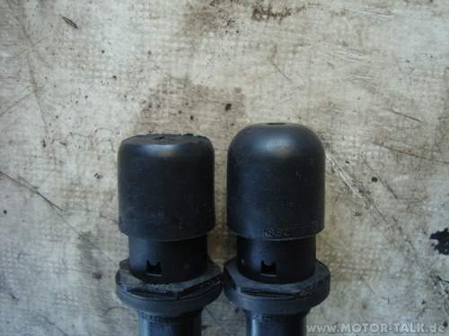

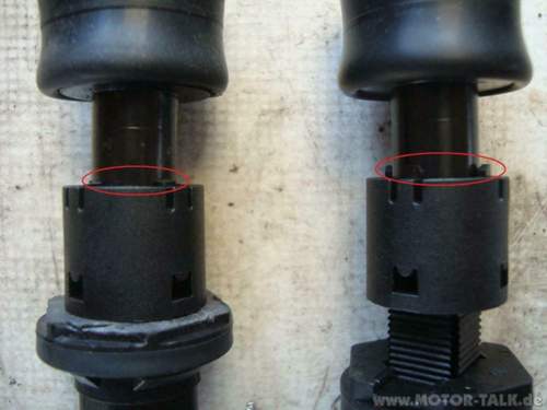

Also zu den Scirocco Puffern!
Bei Karlitoo ham se anscheinend ohne änderungen gepaßt oder ihm sind Spaltmaße egal!😎
Bei mir paßte nix und ich mußte jeden mm rausschinden!
Die muß ma eh ganz zusammenschieben damit die klappe überhaupt zu geht!Mußte aber noch etliches wegschleifen,abzwicken und die Gummikappe abschneiden!Etz passen die Spaltmaße wieder!
Hab die Puffer heut auch zerlegt damit ich evtl ne stärkere Feder einbauen kann!
Hab ja in der Arbeit an Haufen!😁
Wird aber erst nächste Woche was weil ich die Woche noch Daheim bin!😛

Zerlegt
Gekürzt vs ungekürzt
Neu vs gekürzt
