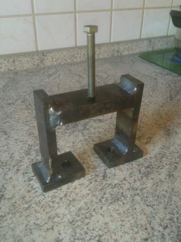

Ich habe mir zum abziehen der Hydrolager eine art Abzieher gebaut. Ist ein bißchen sehr stabil geworden, aber kann man vielleicht noch anderweitig verwenden ;-)
Zum draufziehen habe ich alles schön mit Spüli bestrichen und dann mit einer Schraubzwinge und einem Holz draufgedrückt ;-)
Neue Schrauben an den Hydrolagern sind Pflicht!
An der Versteifungsplatte habe ich aber die alten wieder genommen.....
