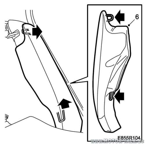

Hallo Stefan,
da du ja schon alles zerlegt und umgebaut hast wende ich mich gleich an dich. Habe mir auch das KCA-IP500 besorgt, scheitere aber schon daran den CD-Wechsler auszubauen, bzw. an den Stecker ran zu kommen, der den Wechsler steuert. Welche Verkleidungen muß ausbauen ?
Wie mache ich das am Einfachsten. Habe einen 95 Aero-Hirsch, Bauj. 2003.

Hallo Peter,
ja - das Herankommen an den CD-Wechslerstecker ist augfwändig. Es muss die linke Seitenverkleidung ausgebaut werden, und daszu müssen noch Verkleidungsteile bis zur Kofferraumdeckenlampe entfernt werden. Im WIS gibt es eine bebilderte Anleitung dazu:
1. Die Abdeckung über dem Staufach abnehmen, und das Staufach herausnehmen
2. Schwellerschutz ausbauen (2 Abdeckungen, Schrauben und Clips)
3. Die hintere Dachabdeckung an der Kante lösen, so daß die D-Säulen-Verkleidung herausgenommen werden kann
4. D-Säulen-Verkleidung ausbauen (mit Clips befestigt)
5. Hutablagenstütze ausbauen (1 Abdeckung und 3 Schrauben)
6. Das Seitenpolster ausbauen, indem zunächst an der Oberkante des Polsters gezogen wird, damit die Sperrzungen freigeben. Danach die Unterkante aushaken
7. Die Schrauben, mit denen die Seitenverkleidung an der Oberkante befestigt ist, lösen (5 St.)
8. Die Seitenverkleidung zu Seite biegen, dann kann die Steckverbindung zum CD-PLayer gelöst werden.
Siehe Bilderserie.
Einbau in der umgekehrten Reihenfolge.
Stefan.
