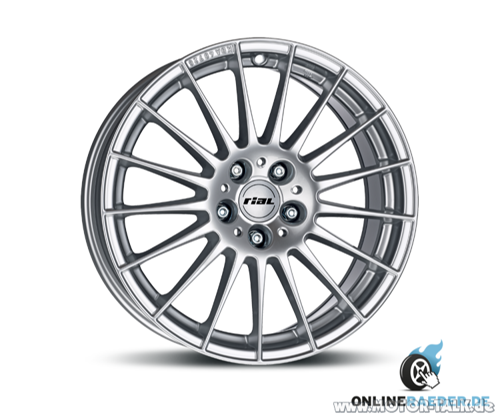

die Felge würde ganz gut zur Farbe passen.

Weollii, wo hast du die denn ausgegraben? Die sehen ja richtig TOP aus und nicht so .winzig.! :)
Das müssten Rial sein oder?

Jetzt noch mal an die Reifenexperten unter euch: die jetzigen 15 zoll haben eine einpresstiefe von 34, die des Links haben eine ET von 38. Passt das trotzdem ohne weitere Veränderungen am Wagen?

Allerdings ist da 205/55 Bereifung drauf, wenn man die Felge des Links nimmt wird einem als komplettrad 165/65 "in den Wagen gepackt". Gehen da auch die originalen Reifen drauf oder nicht?
Vielen Dank und achönen Rest-Sonntag :)
... Wenn man unter Sommerreifen schaut sollte es laut Auswahl gehen, aber ich hätte gerne noch mal die Bestätigung ;)

Die ET34 Felge steht 4mm weiter raus, dass fällt eigentlich nicht auf. ;)
Gib mal bitte die genauen Werte der originalen Felge (steht im Inneren der Felge) und der Reifen bekannt!
EDIT:
Wenn es die selben Felgen und auch Reifengröße wie im Ebay Link ist, dann passt die Felge auch in Verbindung mit den Reifen:
Hier mal ein Auszug aus der ABE der Felge:
kW-Bereich Reifen
63 185/60R15
63 195/55R15
63-136 185/60R15
63-136 195/55R15
63-136 205/55R15
Perfekt! Vielen Dank noch einmal für die Antworten, die Versuchung ist ja sehr stark ;)
