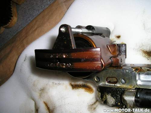

Klar hat der 1.8T eine Steuerkette.
Ist nicht zu verwechseln mit BMW-Motoren.
Der 1.8T hat einen Zahnriemen der aber nur eine Nockenwelle antreibt und diese NW treibt über eine Kette die 2.te NW an.Die Kette läuft über eine Art Kettenspanner was der Nockenwellenverstellung dient.Diese Gleitfläche des NWV´s läuft gern ein und die Kette längt sich.Dann kann es zum rasseln der Kette kommen.100%ig kann man es aber nur sagen wenn man den Ventildeckel runter nimmt und sich den NWV genauer ansieht.Ist dieser eingelaufen raus mit dem Ding und eine neue Kette sollte auch rein.

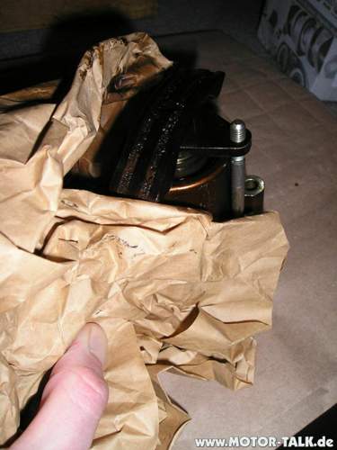

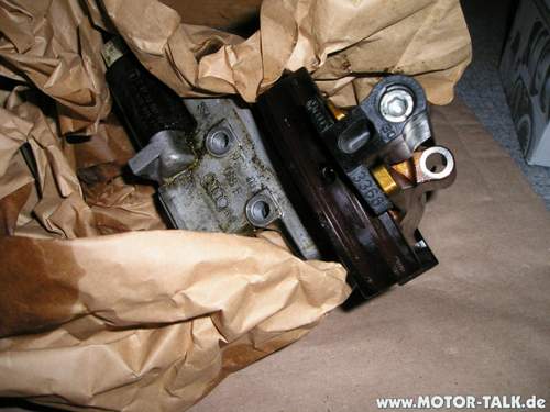

Dieses Rasseln ist kein Schnattern oder ?? Wenn es richtig Rasselt Fährst du vermutlich auch son 0WXX Oel .
Wechsel mal das Oel gegen ein 10W40 vorzugsweise von Mobil 1 . Sollte das Rasseln nicht besser werden wechsel den Ketten Spanner , bzw die Gleitschiene.

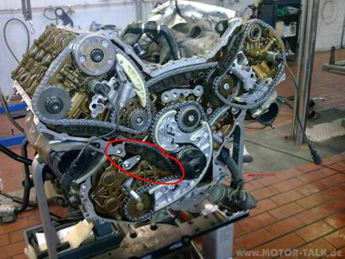

Im Anhang mal 3 Bilder wie so ein verschlissener NWV aussieht
