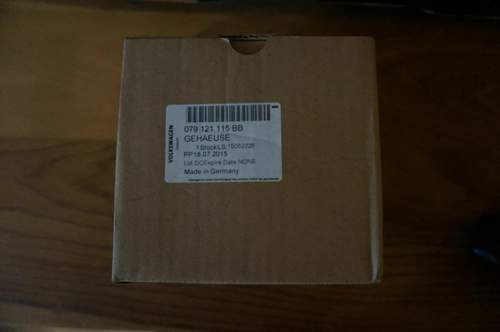

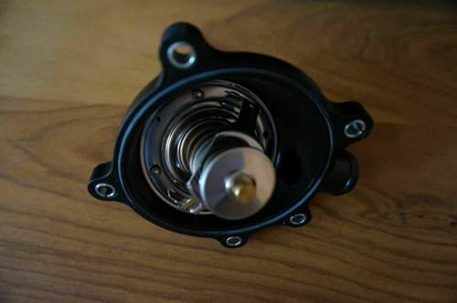

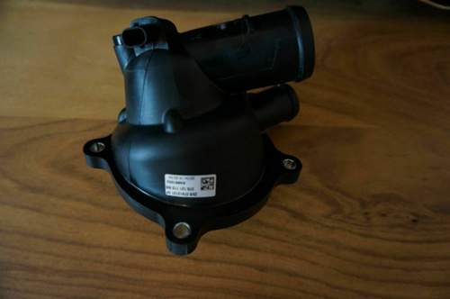

Der "neue" Kühlmittelregler mit der TN 079 121 115 BB kommt ganz unscheinbar verpackt im ungelabelten Karton.
Den Aufkleber könnt ihr selber "deuten" - da sieht man wo der herkommt ;)
Anfang nächster Woche werde ich das Dingen auf der Hebebühne einbauen.

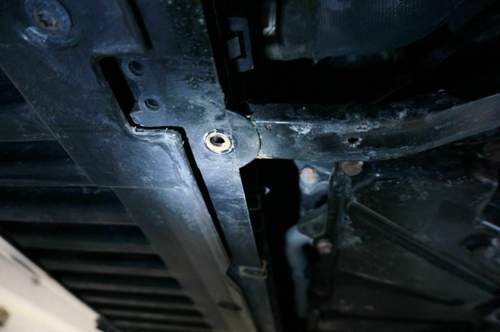

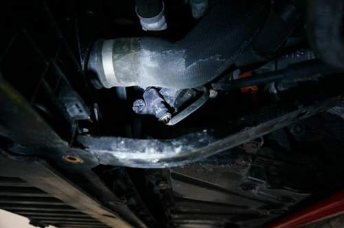

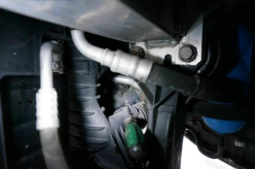

Habe heute das Thermostat gewechselt - eins vorweg, mit schnell mal wechseln ist da nichts. Audi hat eine Schraube des Thermostaten so platziert das die Ölwanne im Weg ist. Ergo muss die Wasserpumpe mit raus was natürlich deutlich mehr Aufwand ist. Also muss die Front runter und der Kühler vorgezogen werden. So entsteht ein minimaler Arbeitsraum in dem man dann mit viel gefrickel die Pumpe lössen und vorziehen kann - vorher macht es keinen Sinn die ganzen Kühlwasserschläuche lösen zu wollen - man kommt nicht an die Schlauchschellen um selbigen zu lösen. Trotz vorgezogenen Kühler ist der Arbeitsraum mehr als beengt - den Lüfterkasten rausziehen wie Tante Elsa vorschlägt, konnte ich nicht, da das Ding sich trotz allen gelösten Verbindungen nicht einen Millimeter vom Kühler löste. Da man den vorgezogenen Kühler aber mit dem Lüfterkasten etwas nach oben schieben kann, muss der Lüfterkasten auch nicht unbedingt raus. Also habe ich in am Kühler belassen, denn an dem popels Plastikteil kann auch schnell was brechen oder beschädigt den Kühler.
Ist die Pumpe erst mal raus, geht der Thermostatwechsel ganz fix. Danach flucht man noch ein bissel rum bis das alle Kühlwasserschläuche wieder in der richtigen Position sitzen und verschellt sind. Die Front ist dann recht fix wieder dran.
Jedenfalls schlendert der Temperaturanzeiger jetzt wieder geradewegs und zügig auf die 90° zu ohne vorher wieder ein paar mal auf 70° zu fallen.
Ein paar Bilchen von der Aktion gibt es auch, da kann man schon so ein bissel abschätzen wie eng es da zugeht und was da so alles im Weg ist.
