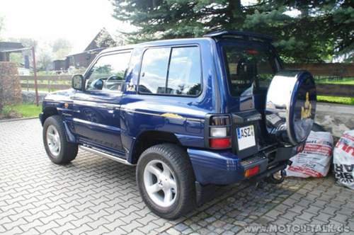

Zu solchen Themen zeige ich immer gerne das Bild ;)
2 Minuten später saß ich in diesem Auto und bin durch die tief verschneite Landschaft gefahren - ohne Probleme.
Und hat bestimmt unheimlich Spass gemacht.
