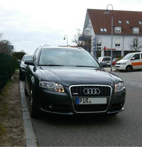

Hallo @ all,
mir ist seit geraumer Zeit aufgefallen, das immer wenn ich vom 5. in den 4. oder aber auch 4. in den 3. Gang runter schalte, mein A4 kurz ruckt beim wieder beschleunigen. Als ob er eine halbe Sekunde eine Gedenkpause hat. Bei sanftem beschleunigen ist dies jedoch nicht der Fall.
Keiner weis so recht was es ist. Fehlermeldungen gibt es keine.
Vermutungen sind:
Druckdose Turbolader
Getriebeproblem
Kupplung rupft ???? O.o
Antriebswellen
Hat evtl. jemand diese Erfahrung bereits gemacht und eine Lösung ?
Vielen Dank im voraus.
