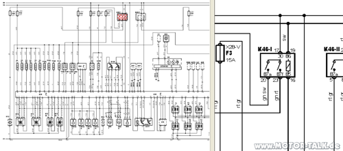

Hallo Zusammen
Ich habe folgende Problem und brauchte eure erfahrungen und wissen
wie oben geschrieben habe eine A6 der schon 2. mal problem macht mit dem Benzinpumpe. Wenn es soweit ist bekommt der keinerlei strom von Relais aber wenn ich die pumpe mit eine extren gelegten kabel überbrücke lauf der problemlos. Ich habe endlich seiten beim google nachgeschaut aber leider nicht gefunden. Meine Frage wäre an euch: Welche Relais kontroliert die Benzinpumpe ? und wie kann ich fort gehen... LPG anlage ist von der Firma ICOM und wurde nach angaben 2007 eingebaut. Wer kann mir helfen....

Was macht der genau? Springt der schlecht an? Am Audi geht häufiger der Kraftstoffdruckregler kaputt, wenn dort die Membrane gerissen ist, gelangt Benzin über den MAP Schlauch ins Ansaugrohr und der Motor säuft ab, dann springen die Dinger sehr schlecht an. Mal nicht so auf die Pumpe versteifen! Hat mal jemand den Pumpendruck gemessen? Daß man die laufen hört, sagt ja noch nichts über die Funktion aus. Warum kann das Audi nicht feststellen?
Also nochmal :)
wenn diese fehler vorkommt, spring der garnicht an und nach 20 - 30 minuten hab ich vielleicht glück dann spring der an wenn nicht entwieder adac oder was ich selber gebastelt habe über Batterie direkt strom auf dem Benzinpumpe dann spring der problemlos an und kann wieder ganz normal weiter fahren und nächsten 10-15 tage hab ich keine problem mehr.

ja das hab ich gemacht sonst muss ich ja alle 2-3 wochen ADAC belästigen und irgendwann machen die ja nicht mehr mit. Habe von der Autobatterie kabelgezogen ( plus leitung) und von der Benzinpumpe eine kabel über eine schalter gebunden. Wenn der fehler vorkommt schalte es ein Audi startet problemlos warte 5-10 sekunden und schalte wieder aus. Danach je nach dem bis zu 2 wochen kommt es nicht wieder.
Evtl die Stromaufnahme der Pumpe zu groß? Dann währe die Pumpe hin!
Oder ein Wackelkontakt am Relaissteckfuß/ Kabelverbindung zum Tank! Auch das sollte gefunden werden!
Aber warum findet das Audi nicht?
Mal ein Denkanstoß, die Pumpe wird beim Audi mit dem Rot/Grünen Kabel versorgt, dessen Sicherung auf der Batterie sitzt, dort oxydieren die Sicherungen häufig, mal durchprüfen!

Jezt noch eine Strippe mit nem Led oder Amaturenbeleuchtungsbirnchen an das Steuerkabel des Pumpenrelais und Du siehst ob dieses bei Ausfall geschaltet wird.
Vorteil, Du überwachst damit den regulären Zyklus und kanns unterscheiden.
Die Frage ist dann, ob der finanzielle Aufwand lohnt, die Wegfahrsperre oder Steuergerät zu tauschen, sollte kein Signal ankommen.
Sporatische fehler haben ihre Tücken.
Damit prüfst Du zwar die Ansteuerung, nicht aber den Stromfluss, ich denke dabei nicht an ein Problem der WFS, sondern gehe von einem Pumpenproblem aus, die Pumpe wird schwer anlaufen und braucht mehr Strom., als sie über den Relaisschaltkontakt bekommt, zu keiner Zeit waren die Kraftstoffpumpenausfälle so auffällig wie jetzt!
Mit der Überbrückung, die er sich eingebaut hat, überbrückt der auch den Relaiskontakt und die Pumpe bekommt mehr Strom, bedenkt man, daß beim Starten die Bordnetzspannung auf 9 Volt abfällt, dann kann das schon ein Kriterium sein, wenn die Pumpe ein zu großes Anlaufmoment aufweist!

Ja, Wolfgang, aber trotz vorhandenem Signal kann es trotzdem noch ein Spannungsproblem sein, mal während dem Startvorgang die Spannung an der Pumpe messen und alles ist gut! Liegt Bordspannung voll an (beim Starten 9 Volt) dann is die Pumpe hin, fällt die Spannung unter 9 Volt, dann das Kabel (Relais Sicherung etc)

Oh oh! Klemmende Pumpen hattest Du noch nicht? Ich hatte an einem Audi sogar eine kaputte Pumpe (originalteil), die war erst 4 Monate alt! Es geht um das Anlaufmoment, wenn die Pumpe erstmal läuft, dann läuft sie!
Mag ja sein, aber einmal alle 2 bis 3 Wochen ?
Wir schließen ja die Pumpe nicht aus , nur prophylaktisch wechseln und die Ursache dann wo anders finden ist unpraktisch.
Vielleicht ist ja da grade nur seine Batterie down, je nach Fahrprofil / Nutzer und eingeschalteten Verbrauchern und es kommt tatsächlich hinten zu wenig an, wobei wiedersprüchlich, bei eingeschalteter Zündung zuerst die Pumpe anläuft und hörbar Druck aufbaut, also vor Inbetriebnahme des Strom fressenden Anlassers.
Funzts es mit der externen Schaltung, müsste es auch so funktionieren......
Ich würde tatsächlich erst mal die Relaissteuergung abgreifen um im Fall der Fälle eine Kontrolle zu haben.
