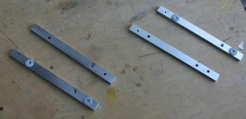

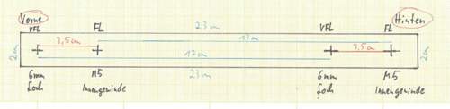

Nun zu den Haltegriffen im Fond, das Problem ist das die Löcher zumindest beim Avant verschoben sind.
Also müßen Adapterplatten VOR DEM EINBAU DES HIMMELS eingebaut werden.
Habe mir aus Metallprofilen (230x20x8mm) je 2 Platten pro Seite gebaut.
Die Löcher sind 17cm auseinander und um 3,5cm nach hinten versetzt.
Habe da wo die Halterung in der Karosserie sind 6mm Löcher gebort und da wo die neuen Löcher für den FL-Dachhimmel hin müßen 5mm Innengewinde geschnitten. Siehe 1. Bild!
Habe auf die Platte die an der Karosserie liegt Filzgleifen geklebt um evtl. Vibrationen zu vermeiden (Bild 3).
Nun die Platten (2 je Seite) mit der Karosserie durch die 6mm Löcher verschrauben (Bild 4). Ggf. gleich die Halterung fürs Trennnetz wie oben beschrieben einbauen!
FL-Dachhimmel einbauen und die Haltegriffe mit M5-Schrauben in die Adapterplatte schrauben.
Bei FL-Griffen müßen die Strift an der Rückseite abgeschnitten werden.
Bei VFL-Griffen evtl ein paar Unterlegscheiben zwischen Griff und Platte legen damit man auf die nötige Einbautiefe kommt.
