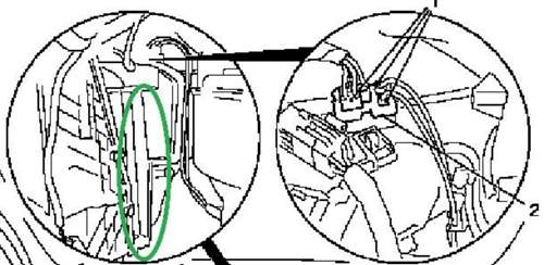

So, nun kam ich endlich mal zum fotografieren. Wobei ich eher sagen würde, das es ein Stellmotor ist? Übersehe ich irgendwas ? ^^
Das ist der Stellmotor für die Umluftklappe würde ich sagen!
So sieht der Widerstand beim Astra H aus.
http://s7.directupload.net/images/140929/temp/6gtptlyf.jpg
Unten das Bild wo der Widerstand sitzt! Zur Orientierung in grün die Öffnung des Luftfilters!
Danke Meisterjäger! Ich werde Mal schauen, ob ich es anhand dessen finde! ;)
Yep, das ist der Motor für die Umluftkpalle (wie schon erwähnt).
Der Widerstand ist das Teil, an dem die dicken Drähte vom Lüfter angeschlosen sind.
