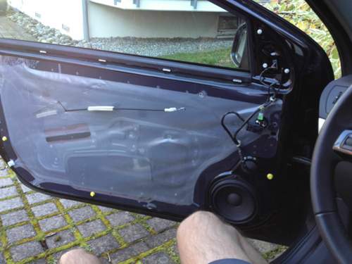

Bei meinem Astra H GTC Z16xer Baujahr 2010 schließt das Fenster Links nicht mehr korrekt.
Bei etwa der Hälfte beim hochfahren blockiert es und geht wieder runter. Außerdem geht es leicht nach vorne sodass wenn es zu wäre, ein Spalt ist seitlich. Habe bereits die Türverkleidung ausgebaut. Wer hat Rat?

Evtl. bzw. wahrscheinlich ist die Scheibe aus der Führung gerutscht.
Die hintere Führung der Scheibe ausbauen, indem du die 2 oder 3 Blindnieten aufbohrst, die das Ding halten.
Dann hast du Luft um alles wieder richtig zusammenzubasteln.
Jetzt wieder neue Nieten rein und hoffentlich gut.

ich hatte das Problem mal, wie gesagt, hab das wieder zusammengefrickelt und gut.
Warum das passiert ist, kann ich nur spekulieren. Erschütterung/Tür zu fest zugeschlagen und dabei Scheibe in falscher Position? Sollte nicht passieren, aber was will man machen?
Türfolie wirds bei Opel geben. Ich nehm immer die alte und ne Menge Paketklebeband. Man kann sich wahrscheinlich auch irgendeine andere, selbstklebende Folie besorgen, wenn mans schön machen will.

Die Verkleidungsclips ( gelb)sind jetzt in den Löchern geblieben. Wie bekomme ich die ohne zerstören raus? Zange, Schraubendreher ? Anbei noch ein Bild der Türe
