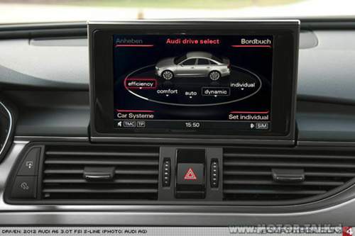

Hallo Jungs,
fahre seit ca.3 Wochen einen 2011er A6 3.0 TDI mit ASS. Nach mehreren BMW´s in Folge freuen ich mich wieder in einem Audi zu sitzen :) Ich geniesse zur Zeit jeden zurückgelegten Kilometer.
Was mich aber jedoch leicht wundert,ist die Tatsache,dass ich keine Unterschiede im Fahrverhalten der einzelen Modi bemerke. Beim Motor,Getriebe und Lenkung ja,jedoch nicht beim Fahrwerk....Hinzu kommt dass im Stand der ausgewählte Modus keinen Einfluss auf die Fahrwerkshöhe hat.Lediglich beim drücken auf "Anheben" und anschliessend auf "Senken" tut sich deutlich was.......Oder ist dieses Verhalten normal???
Auf dem Bild ist das Auto in Dynamic.....
Danke und Gruß

fahre zwar einen allroad, aber dort ist ganz klar ein Unterschied zwischen Comfort und Dynamic sichtbar (Höhe) und spürbar (straff vs. komfortable).
Wenn ich das Bild mit meinem in Dynamic vergleiche kommt es mir beim A6 von Danziger zu hoch für Dynamic vor.
@Danziger: Wenn du im Stand umschaltest, sollte mal jemand von Außen schauen, ob sich etwas tut. Das muss mit bloßem Auges sichtbar sein.

Bei mir (ASS+20er) auch, speziell 'Comfort' und 'Dynamic' ist wie Tag und Nacht. 'Auto' ist ein guter Komromiss zwischen Höhe und Komfort. 'Efficiency' fährt sich eher wie 'Auto'. Es tut sich defintiv was im Stand, einfach mal das Auto irgendwo hinstellen, wo es eben ist und wo man einen Referenzpunkt hat, dann umschalten und warten. Dauert ein paar Sekunden, bis es losgeht

Also ich sehe im Stand zwischen Dynamik und Comfort einen deutlichen Unterschied. Auch merke ich im Auto, dass sich das Auto absenkt, wenn ich umstelle.
Habe vorhin mit einem Kumpel getestet...Die Höhe ändert sich in den Modi definitiv keinen mm....

Hast Du auch wirklich ne AAS, sprich Luftfederung? Oder nur das Audi Sound System (ASS) :cool:
...ich meine in einem anderen Thread gelesen zu haben, dass man ggf. im Drive Select im Einstellmenü für Dynamic die Höhenverstellung aktivieren, bzw. einstellen muss/kann - ist das vielleicht bei dir hier auf einem anderen Modi eingestellt?
Zündung hast Du aber an? Man merkt es z. B. auch wenn man im Auto-Modus nach längerer Fahrt an einer Ampel steht, dass er hochfährt.

Definitiv.Sonst könnte ich wohl nicht per Tastendruck heben und senken....

Habe es vorhin beim laufendem Motor getestet...
