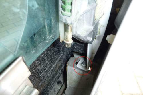

Nach langem durchforsten des Netzes nach einer Anleitung um dieses zu beheben ohne Erfolg, habe ich nun mich ans Werk gemacht um das Problem zu lösen und möchte meine Erfahrungen mit Euch teilen.
Vorab die Seitenverkleidung muss nicht ab, man kommt an sämtliche Schrauben auch so dran.
Die Seitenscheibe sollte heruntergefahren werden da man sonst nicht an die unteren Schrauben drankommt.
An der Unterseite der Tür sind 3 Stopfen (Bild1), wenn man diese entfernt kommt man an 3 Schrauben dran die folgende Funktionen haben:
-Die vordere regelt den unteren Anschlag der Scheibe im vorderen Bereich wenn sie ganz heruntergefahren wird.(Bild2)
-Die mittlere regelt den unteren Anschlag der Scheibe im hinteren Bereich wenn sie ganz heruntergefahren wird.(Bild2)
-Die hintere justiert die Schiene der Scheibenführung im unteren Bereich.(Bild3+4)
-Die wichtigste Schraube zum einstellen befindet sich hinter der Chromabdeckung oben(wird mit 3 kleinen schrauben demontiert) und der darunter liegenden Gummidichtung die man einfach zur Seite klappen kann. Mit dieser justiert man die Schiene der Scheibenführung im oberen Bereich.(Bild5)
Meine Scheibe ist nun Dicht und ich habe mir Geld gespart da ich schon gehört habe das es beim Freundlichen zwischen 120 bis 300 Euro kosten kann.
Viel Spaß beim Einstellen.

Ich habe heute ein wenig an den Schrauben gedreht und wollte die Scheibe justieren, erst fuhr sie zu hoch und die Tür ging nicht mehr zu, dann passte die Höhe fast aber die Scheibe fährt hoch und dann wieder ein wenig runter :( nur wenn ich den Finger auf dem Knopf lasse bleibt sie geschlossen... Ich denke das ist eine Art einklemmschutz Sperre :( Wer kann mir helfen?
Hi ich nehme an du hast ein Coupe!
Du brauchst zum justieren der Neigung zur Dichtung lediglich die Schrauben von Bild 3,4 und 5.
Die untere Schraube(Bild 3u.4) steht ungefähr in der Mitte von dem Langloch.
Die Obere(Bild5) hab ich fast zum Innenbereich anliegen.
Die Scheiben werden elektrisch eingestellt über die Schalter der FH.
Steht auch in deiner Bedienungsanleitung, bei mir ist es glaube ich auf der Seite 138.
Schlüssel auf Position 2 Scheibe komplett runter fahren dann über den Taster der FH mit der 1. Position (nicht durchdrücken) hochfahren und ca. 1-2 Sekunden gedrückt halten bis man es klicken hört, das war es.
Mit den anderen 2 Schrauben (Bild1u2) kannst du die Neigung von vorne zu hinten einstellen. Scheibe Komplett runter danach schrauben so drehen das wenn du die Scheibe fast komplett hochgefahren hast, die scheibe vorne wie hinten den gleichen Abstand zur Dichtung hat. Dann müsstre es wieder Funktionieren.
Viel Glück
