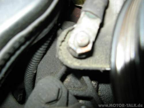

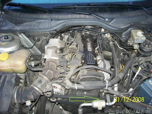

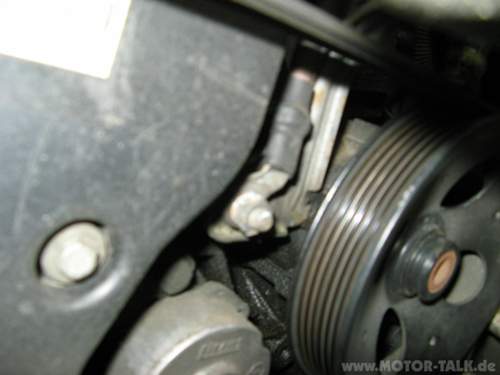

Grundsätzlich geht es von der Batterie einmal zum Motor (und da eben je nach Motor oder Bj. oder mit und ohne Klima immer wo anders hin) und einmal zum zentralen Massepunkt an der Karosserie unterhalb des Batterieträgers und des Relaiskastens.
Ich gehe einfach mal von dem X20SE aus und da es ein 98ger ist, wird er auch ne Klima haben.
Dann geht das Massekabel von der Batterie zur Befestigung des gebogenen Blech-Halters der Klimaleitung, am Klima/Servo-Halterblock.
Es ist da mit einer SW13 Mutter auf einem M8 Doppelnippel, zusammen mit dem Halter, am Block verschraubt.
2l-8v-klma-motormasse
Massebefestigungsschraube am Motor
Massebefestigung am Motor
na das es sich um den x20se handelt, wusste kurt ja "eigentlich" schon;):p, aber der rest des forums natürlich nich. von daher.......klar besser genauer reinschreiben, welcher das ist.
ich wusste aber auch gerade nich 100%, wie/wo das beim "SE" angebracht ist...... hatte ihm dann aber auch eben diese stelle, als am wahrscheinlichsten platz erklärt.!!
ansonsten is es ja wie imma..... bei EL. fehlerchen, erst mal die gesammte masse,... am besten alle steck/schraubverbindungen reinigen, bevor man alles andere abschraubt.
-a-
