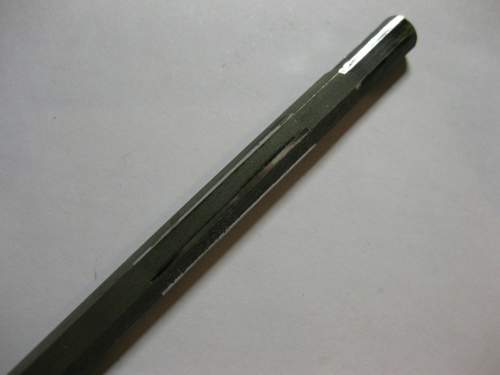

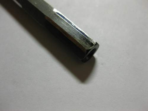

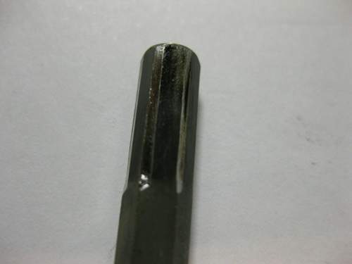

Diese Woche gab es für unserer 2.0TDI dann vorsorglich die Wild-Kur bei 120tkm.
Anbei ein paar Bilder vom Sechskantantrieb. Sieht nicht sehr vertrauenserweckend aus.
Die Reparatur war übrigens binnen eines Tages fertig, gratis Leihfahrzeug für den Städtetrip nach Würzburg war eine Selbstverständlichkeit und die Abwicklung reibungslos und ordentlich. Das kann man bedenkenlos empfehlen 😉

Danke für die Info und die Bilder! Der ist wirklich schon ganz schön abgenudelt für 120tkm... Ich will nicht wissen, wie meiner mit 130t aussieht!
@Andy B7 schrieb am 11. Oktober 2014 um 22:47:57 Uhr:
Genau das haben wir vom Herrn Wild auch zu hören bekommen.
