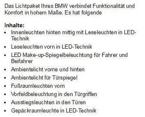

ich habe mir einen F31 320xdA mit M-Paket bestellt.
Unter anderem ist das Lichpaket dabei.
Hier steht "Ambientelicht vorn und hinten" und "Ambientelicht für Türspiegel" mit dabei.
Meine Frage:
Ist das Ambientelicht vorn, das von baldinho nachgerüstete unter der Klima?
Lichtpaket
@majumiwa schrieb am 16. September 2015 um 11:51:18 Uhr:
Meine Frage:
Sicherlich nicht. Ich gehe davon aus, dass damit das Ambientelicht direkt neben der Innenbeleuchtung/Leseleuchten vorne und hinten gemeint ist.
Oder hat einer der LCI-Fahrer in den Türen unter der Akzentleiste das Ambiente-Licht, das der 4er dort hat (was übrigens in weiß sehr klasse aussieht)?
