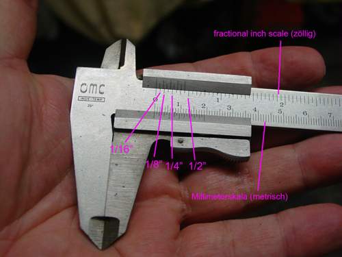

Nachdem wir nun einige Schraubenarten und einige Grundformate kennengelernt haben stellt scih natürlich die Frage: wie finde ich heraus, was für eine Schraube ich vor mir habe?
Zu diesem Zweck eignet sich am besten eine Schieblehre. Es gibt diese in digitaler Form oder mit einer Skala. Ich habe zwar schon digitale gesehen, die auch Fractions in Zoll anzeigen können, die sind aber recht selten. Daher zeige ich Euch die einfacherer Variante mit einer Skalenlehre.
In diesem Fall habe ich eine Lehre mit zwei Skalen. Eine metrieche in cm/mm und eine in inch.
Bild 1:
Auf dem Bild ist die Zollskala oben im Bild zu sehen.
Bei genauer Betrachtung ist zu sehen, daß die Skaleneinteilung nicht auf dem Dezimalsystem beruht (es also 10 Striche bis zur "1" sind), sondern 16. Aus Sicht des unbedarften Europäers taucht sofort die Frage auf: WAS SOLL DAS???
Bei etwas drüber-nachdenken ergibt sich daraus, daß die Skala somit bis zur 1"-Marke 16/16 hat.
Demzufolge ist der längere Strich in der Mitte zwiachen der "0" und der "1" gleich 8/16", gekürzt also 1/2".
Die Schlußfolgerung daraus ist, daß die Striche auf halbem Wege zwiachen der "0" und der 1/2"-Marke dann die Viertel und Achtel sind.

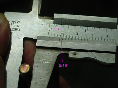

Bild 2:
Wir spannen eine Schraube in die Meßbacken der Lehre. Die Meßmarke bleibt über dem fünften Sechzehntelstrich stehen.
Die Schraube hat also 5/16"

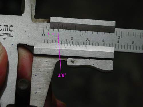

Bild 3:
Eine andere Schraube wird eingespannt. Hier bleibt der Strich auf 8/16" stehen.
Hier wird der Bruch gekürzt und ergibt somit 3/8".

Bild 3:
Es fällt mir schwer den Meister zu berichtigen, aber es muss doch 6/16" heißen, oder? Nicht das noch jemand verzweifelt die Striche zählt...
Themenstarteram 15. Februar 2015 um 8:55
Richtig, danke für die Korrektur!
Mein Fehler. 8/16 wäre ein halber Zoll und nicht 3/8"

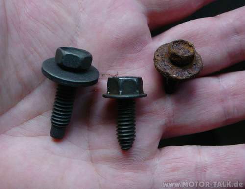

Um noch mal deutlich den Unterschied zwischen GM-Schrauben und Ford-Schrauben zu zeigen, habe ich mal aus der Schraubenkiste drei Schrauben gefischt, die verschiedenes deutlich zeigen.
Links:
Ford 5/16" Karosserieschraube aus meinem Ford Mustang, hergestellt 1970.
Sie hat 40 Jahre unten am Auto gesessen, dort wo der Kotflügel an den Schweller geschraubt ist.
Sie hat eine aufgepreßte Unterlegscheibe und den "dog point", die Zielhilfe.
Die Schraube ist nur grob mit einer Plastikbürste gereinigt und es ist deutlich zu sehen, daß die Phosphatierung noch vollkommen intakt ist. Sie ließ sich ohne Probleme lösen und könnte sofort wieder geölt und verschraubt werden.
Mitte:
Eine GM-Karosserieschraube in 5/16" von 1977. Innenkotflügel an Außenkotflügel Buick Century. Deutlich erkennbar ist der Kopfflansch und der gespitzte Gewindeteil.
Es ist deutlich zu sehen, daß die Schraube ein- oder mehrmals mit metrischem Werkzeug verrundet wurde. Trotz der unvorteilhaften Behandlung ist auch diese Schraube problemlos zu lösen gewesen (allerdings schon vor etlichen Jahren) und auch hier ist die Schraube durchaus nach Reinigung und neuem Ölen im Prinzip noch verwendbar.
Rechts:
eine metrische Schraube M6 aus einer Corvette, mitte der 90er hergestellt, 2001 aus dem Auto entfernt. Frontmaske. Schon nach wenigen Jahren starke Korrosion am Kopf und an der Unterlegscheibe, Gewinde gerade noch akteptabel und drehbar. Reinigung ist nicht mehr Möglich, nur durch Strahlen. Diese Schraube würde ich nicht wiederverwenden.
Man sieht deutlich, wie sich die Materialien mit dem Niedergang der Fertigungsqalität in den 80ern und 90ern massiv verschlechterten. Ich habe neulich an einem 2000er PT Cruiser geschraubt. Die Schrauben sahen noch schlimmer aus als die der Corvette.
Dsc02752

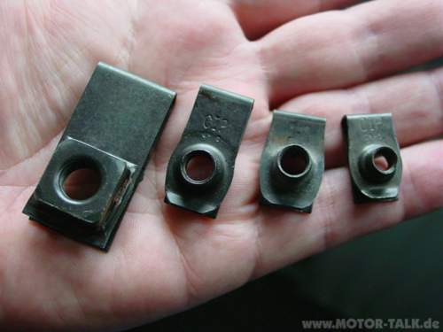

Im Karosseriebereich von US-Autos gibt es kaum Sechskantmuttern. Es werden fast überall J- und U-Nuts eingesetzt, gelegentlich auch einfache Blechschrauben. Der deutsche Begriff lautet Klammermutter. Der unterschied zwischen J- und U-Nuts ist die Länge der Schenkel. Bei J-Nuts sind sie unterschiedlich, bei U-Nuts gleich. Es gibt auch noch weitere Varianten davon.
Wenn mal eine Schraube wirklich festgammelt, sind oft nicht die Schrauben schuld, sondern die U-Nuts. Auch bei diesen geht die Qualität weit auseinander. Auch dazu habe ich ein Bild.
Links:
Sehr große, neue U-Nut, chinesische oder mexikanische Fertigung. Größe 7/16". Für Stoßstangenbefestigung.
Bei genauem Hinsehen ist sie nur brüniert oder KTL-grundiert (kathodische Tauchlackierung). Obwohl sie neu ist und noch nie verbaut war rostet sie schon.
Zweite von links:
CIP-Nut, neu , 5/16" für langen Blechübergriff aus aktueller Ferigung. Etwas besser, aber auch eher lasche Qualität, trotz Markenhersteller. Kann man verbauen, ist aber im Außenbereich am Auto nicht wintertauglich.
Dritte von links:
CIP-Nut, NOS aus Fertigung USA 70er Jahre in 5/16" mit kurzem Blechübergriff. Kleine Lagerungsspuren und etwas staubig aber solide und intakte Phosphatierung. Würde ich sofort verbauen. Hält geölt locker noch 50 Jahre.
Rechts:
CIP-Nut neu in 1/4" mit kurzem Übergriff. Qulität ähnlich wie die lange 5/16".
Dsc02753
