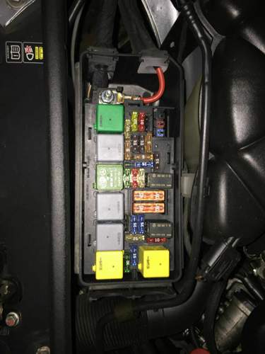

8. Im vorderen Motorraum (Beifahrerseite) befindet sich ein Sicherungs- & Relaiskasten. Dort muss das alte Relais durch ein neues Relais ausgetauscht werden. Nun war mir vorher nicht bewusst, dass es dort unterschiedliche Relaisversionen gibt ... in meinem 2007er R steckte ein grünes Relais (A0025422319) mit 5 Steckkontakten, während das mitgelieferte schwarze Relais nur 4 Steckkontakte hat. (es fehlt der Steckkontakt 87a)
9. Nun musste mein Telefonjoker (vom Freundlichen) herhalten ... doch seiner Meinung nach ist das grüne Relais schon "falsch" und ich solle das schwarze Relais nehmen.
Ich habe dann erst einmal testweise das alte grüne Relais drinnen gelassen und beim Starten des Motors hob sich der R schnell und schön leise auf Komfortniveau hoch.
Morgen erwarte ich eine Antwort von aerosus.de und entscheide dann ob ich das neue Relais (4 Kontakte) nutze oder evtl. bekomme ich ein anderes Relais mit 5 Kontakten.

hat jemand den Relais-Belegungsplan für die Box im Motorraum (siehe Foto)?! 251.122 BJ 2007
Danke!
