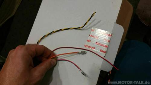

Wo gehören denn diese Kabel genau ran ?
Ist ein 7 Poliger Satz ....meiner ist Bj. 12/2011 ?
