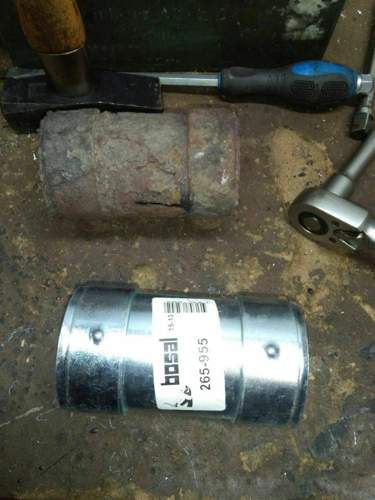

Besorg dir noch nen Rohrverbinder.
http://www.ebay.de/.../251505707508?...

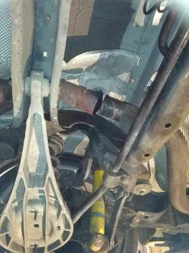

Da du den Auspuff definitiv kappen musst.

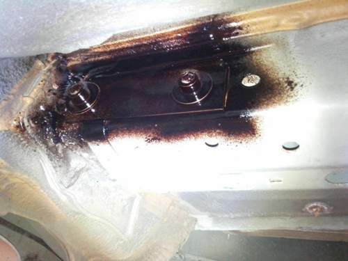

Oberhalb der Hitzeschutzbleche schraubst du den Ahk Träger im Fahrzeuglängsträger ein.
