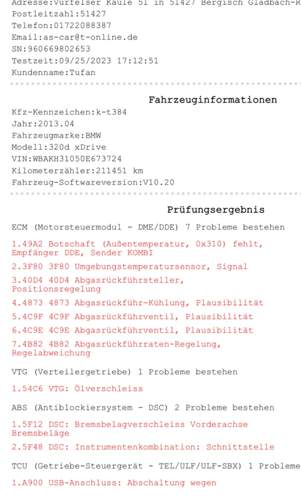

Mein 330xd lief zwar noch relativ gut schaltetete aber gelegentlich in eigenartigen Drehzahlbereichen .
Getriebe und Motoradaption wurden schon 2 x durchgeführt und zwischenzeitlich ca. 1000 km gefahren.
Heute beim auslesen bei BMW war " 10 x AGR verklemmt" abgelegt. Der Mechaniker hat den Fehler nur gelöscht Probefahrt gemacht, Fehler kam nicht wieder, sonst nichts. Den Fehlercode kenne ich nicht da ich das Ausleseprotokoll dort liegen gelassen habe.
Hat jemand diesen Fehler schon mal am N57 gehabt und wenn neues AGR nur von BMW oder gibts eine brauchbare Alternative?

LMM reinigen hat nichts gebracht ebenos das behandeln der beweglichen Teile des AGR-Stellers mit Ceramicspray. Der Motor läuft in der Warmlaufphase zwischen 1000 und 1500 RPM nicht wirklich gut.
Mit DELPI ausgelesen:
40D4, AGR-VEntil Stellungsregelung, permanent
Frequenz 1
Resetzähler 40
Ich denke mal der AGR-Steller muss neu werden, obwohl man an ihm selbst keinen Fehler messen kann.
Der AGR-Steller 11 71 7 810 871 kostet bei BMW 197,68 €. Gibts das Teil in brauchbarer Qualität auch im freien Handel und wenn ja wie sind die Erfahrungen damit?

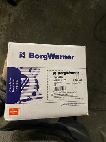

So heute habe ich den AGR-Steller getauscht das Original ist von WAHLER und das vom Teilehandel auch, nur halt preiswerter. An die Schelle vom hinteren Kühlflüssigkeitsschlauch kommt man erst ran wenn der AGR-Steller fast aus der Bohrung gezogen ist. Öffnen ließ sich die Schelle auch nicht von vorn-unten weil der Verschluß zum Motor hin zeigte. Wenn der Schlauch dran bleibt kann man das Teil nicht aus der Öffnung ziehen. Da es relativ fest saß und ich es beim Ausbau mitttels Rohrzangen nicht zerstören wollte habe ich ein Werkzeug gebaut mit dem man den AGR-Steller hin und her drehen und mit der anderen Hand nach oben ziehen kann.
Kühlflüssigkeit habe ich nicht abgelassen, es funktionierte mit Schlauchklemmen und weniger als 0,25 l Verlust.
