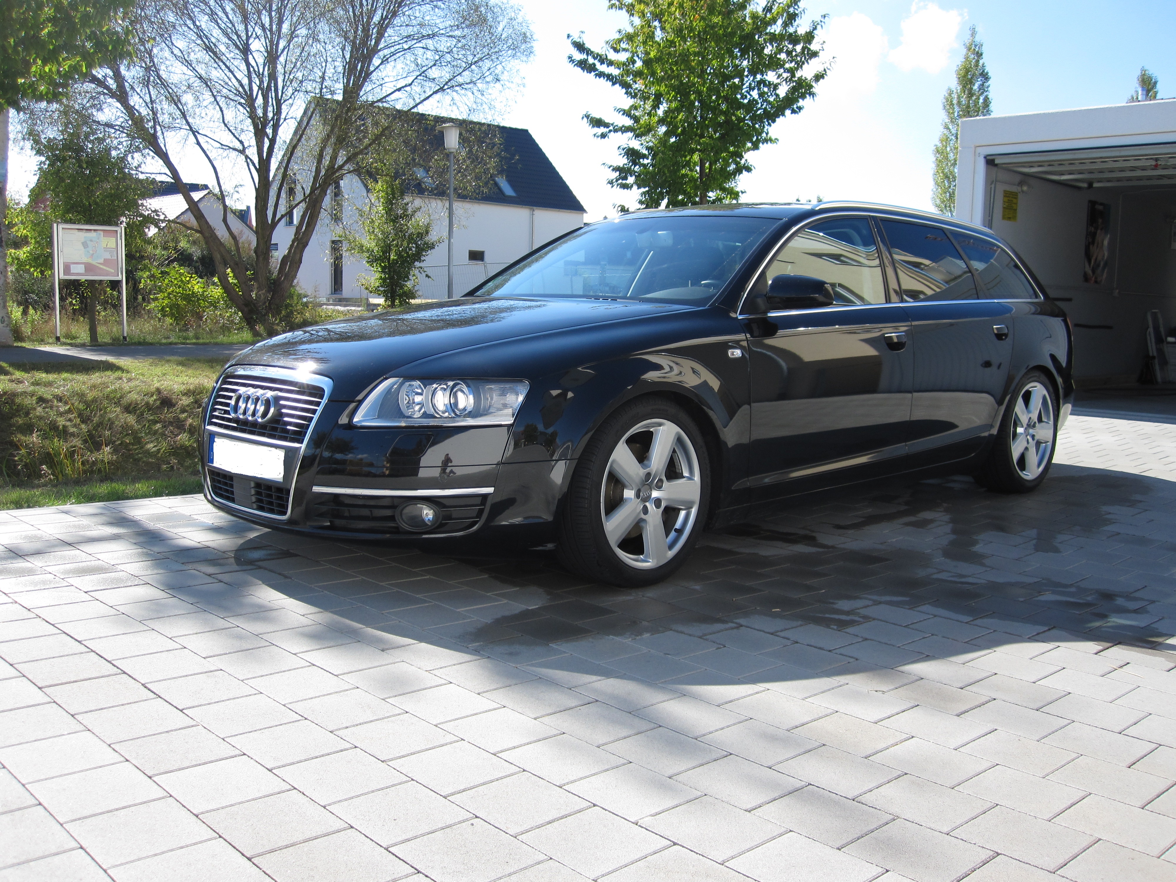

Da muss ich mich doch hier auch gleich einklinken.
Gibt es bei älteren Baujahren (mein A6 ist 12/2005) ggf. Versionen, bei denen es diese zusätzliche Heizung als Abdeckung nicht gegeben hat?
Grüße,
quattrofever
Also wenn ich mir dieses Bild aus deinem Profil anschaue, dann scheint die Abdeckung die Selbe zu sein wie bei mir.
Interessant wäre, wie sie jetzt bei dir aussieht.
Das ist genau das, was ich im anderen Beitrag meinte. Die Blende sieht äußerlich genauso aus, wenn man sieh herauszieht ist es aber nur eine äußerliche Blende und ich müsste mich arg täuschen, ich meine auch ohne Kabel nicht so wie hier http://www.ebay.de/.../251041131246?...
Am Sonntag beim Tanken hatte ich es erst in der Hand und ich müsste mich schon arg täuschen,...., irgendwie komisch.
