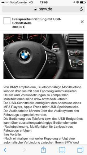

Hallo zusammen, ich habe in meinem F20 zwar kein Navi aber eine Freisprecheinrichtung. Nun kann ich ja das iPHone via Bluetooth koppeln und damit telefonieren, klappt auch wunderbar.
Was mich wundert ist, wieso ich über Bluetooth keine Musik abspielen kann. Ist es irgendwie möglich diese Funktion "freizuschalten"?

Mit den jüngsten Modellpflegemaßnahmen ab 01.07. wurde das Bluetooth-Streaming mit der kleinen FSE und Radio Professional ermöglicht - alles was davor gebaut wurde ist leider nicht möglich.

Mit 'Hack' nicht, aber mit Codieren (macht BMW selber nicht). Man muss sich nach einem freien Codierer umsehen.

Freischaltung von BT-Streaming bei der kleinen FSE geht nur wenn man die combox hat, egal welches Navi / Radio und ist nur bis Produktionsdatum Juli 2014 relevant.
Bei Produktionsdatum ab Juli 2014 hat die kleine FSE BT-Streaming ab Werk aktiviert, egal welches Navi / Radio.
