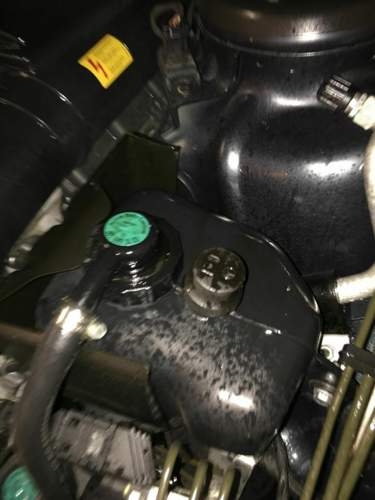

Hey Leute,
habe Probleme mit meinem Fahrwerk an meinem W220...
... das Öl kommt schaumig im Ölbehälter an und wird sogar über die Überlaufbohrung am Ölmessstab raus gedrückt. Hatte schonmal jemand das Problem und weiß woran es liegen könnte? Über hilfreiche Antworten würde ich mich sehr freuen.

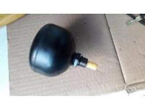

Hallo, letztes Jahr gleiches Problem. Es war nach langer Fehlersuche der Pulsationsdämpfer hinten rechts inkl . der zuführenden Hydraulikleitungen hinüber.
War denn deine Hydraulikleitung undicht?
Der übermäßige Druck hat sie undicht gemacht.
An deiner Pumpe war aber nichts?
Hattest du Probleme mit der Lenkung?
So hats bei mir ausgesehen !
Lenkung und Pumpe völlig ok. Du solltest das aber schnell reparieren, sonst drohen Folgeschäden. Pentosin auch gleich wechseln.
Fahre das Auto zur Zeit nicht, habe es auf der Bühne stehen bis der Fehler gefunden und es dann wieder repariert ist
Schau alle Pulsationsdämpfer durch. Einer muss es sein.
Wo sollen die denn sitzen? Ich finde nur einen Pulsationsdämpfer der an der Pumpe sitzen soll (siehe Bilder)
Hinten am Fahrwerk rechts und links . Nicht zu übersehen .
Heyo,
mittig ist auch noch einer afaik - für den Rücklauf.
@Frolic66: Hast du zufällig die Teilenummer von dem Teil?
Leider nein. EBay . Du musst erst jeden anschauen. Der der mit Pentosin voll ist, ist im Eimer.
