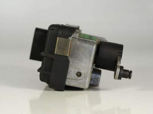

Da hätte ich mal eine Frage bezüglich diesen Themas.
Wisst ihr zufällig welche Steuergeräte Bzw Turboversteller an euren Turbos angeschraubt sind?
Wenn ihr die Steuergeräte von Garret da dran habt....dann kann ich euch genau sagen was der Fehler daran ist?
Ich fahre selbst keinen Diesel und deswegen kann ich das nicht checken.
Fehler im Turbolader Stellgliedmotor von Hella / Garrett.
Die Ladedrucksteuerung funktioniert nicht richtig.
Das Fahrzeug hat nicht mehr die volle Leistung.
Die Motorkontrollleuchte brennt. Es werden verschiedene Fehler in Bezug auf die Ladedrucksteuerung im Fehlerspeicher abgelegt. Nach Ein- und Ausschalten der Zündung läuft der Motor häufig wieder einwandfrei bis der Fehler erneut auftritt.
Checkt mal ob bei euch solche Steuergeräte verbaut wurden
Bild-1
Bild-2
Hallo hat jemand eine Lösung für dieses Problem gefunden? Hab genau das selbe, nach einer Beschleunigung blinkt die Kontrolllampe für die Vorglühanlage ca 10 Sekunden danach ist wieder alles normal.
Im FS ist der Fehler Steuergerät 1 für Turbolader defekt und Ladedruckregelgrenze überschritten.
Stellgliedtest hab ich gemacht man sieht schön wie sich das vtg Gestänge bewegt.
Könnte ich den Stellmotor von der linken seite auf die rechte quertauschen ? Das ich eventuell das Steuergerät ausschließen könnte ?
@Monstercivic schrieb am 26. Januar 2016 um 09:18:56 Uhr:
Hab zwar keine Teilenummer von den Stellmotoren
Aber die die am Bild abgebildet sind sehen genauso aus wie meine
