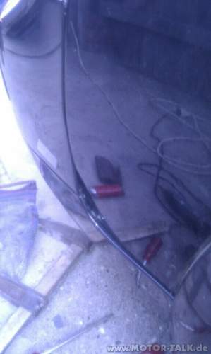

so um noch mal auf die Bilder zurück zukommen : -einmal vorher
vorne an der Stoßstange -einmal nachher
sieht schon ganz gut aus find ich, nur der Kotflügel steht noch bißchen rein .Weiß aber auch nich wieso hab ich bei dem normalen Kotflügel auch und mit ner anderen Stoßstange auch ,vielleicht habt ihr ja einen Rat woran es liegt .

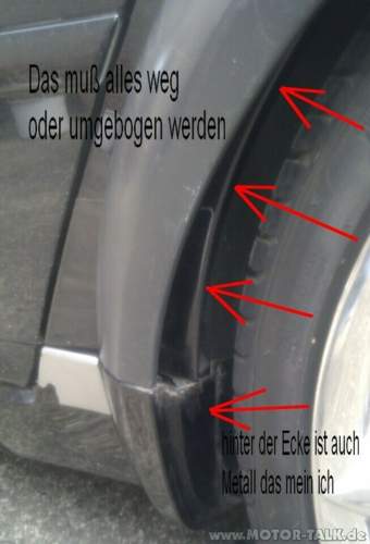

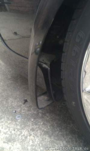

zu den Bildern
Bild 1 :zu sehen was zu viel ist und irgendwie weg muß
Bild 2 :Übergang von Kotflügel Stoßstange der was ich meinte was mich noch stört
Bild 3 :Hinterer Kotflügel abstand zum original
Bild 4 :Hintere Verbreiterung heute angepasst

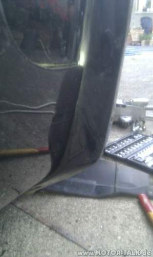

Bild 5 :vorderer Schweller das Verbindungsteil (eventuell bei Allroad kleiner)
Bild 6 :nochmal von vorne
Bild 7 :und mal von hinten das ganze

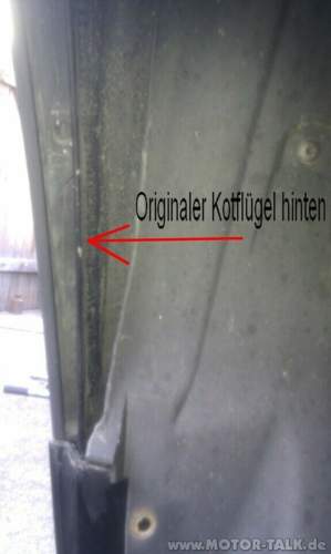

@eddyKLF
Erst mal danke, ja richtig vorne habe ich mir einen Allroadkotflügel besorgt wobei der nicht ganz genau zur normalen Stoßstange passt (ist ein bißchen gerader), hinten ist das so eine Sache wenn du wie gesagt große Reifen aufziehen möchtest, mußt du dir entweder einen alten Allroad auf dem Schrottplatz suchen was auf jeden fall günstiger wäre und dir die Teile raustrennen. Da ich bei Audi nachgefragt hatte wie teuer Reparaturbleche wären und die haben einen stolzen Preis pro Seite so bei 350,00€. Das war mir dann doch alles ein wenig zu heftig, daher hab ich mir ein Bördelgerät gebaut (Bilder und Kommentare zum Umbau bearbeite ich gerade) die Kante vom Kotflügel habe ich komplett umgebördelt ging an sich ganz gut. Auf die umgebördelten Kanten lassen sich nachher auch die Verbreiterungen aufkleben. Ach ja das sind noch Bilder vom anpassen in meinem Profil, richtig erkannt, die neuen Bilder kommen noch wie schon gesagt.
Ja wie ihr bestimmt merkt lassen sich dadurch nicht umbedingt die größten Reifen aufziehen, da sich der Radkasten an sich nicht verändert er bleibt ja gleich groß(auf Bild drei gut zu erkennen), außer man macht das Fahrwerk total starr so das man nicht mehr einfedern kann. Oder man macht es wie oben beschrieben dann wären auch größere Dimensionen möglich.

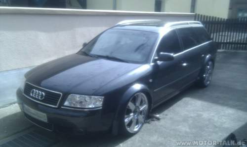

Hallo.
Ja ich weis der Thread ist schon etwas älter.
Würde ihn aber gern nochmal hochholen.
Seit kurzen bin ich Besitzer eines A6 Avant BJ99 , V6 2.8 Benziner.
Würde meinen auch gern die Allroad Optik verpassen.
Bin eigentlich in Vertreten verschiedener VW Modelle und kenne mich daher nicht mit kleinen Details bei Audi aus.
Meine Frage.
Braucht man für den Umbau undbedingt Allroad Scheinwerfer und Kotis?
Der Umbau bei mir sollte sich nur auf Front/Heckschürze und die Kotflügelverbreiterung beziehen.Mehr möchte ich bzw bräuchte ich nicht.
Möchte meinen auch nicht Höherlegen oder so.Mir gehts reinweg um die Optik.
Vielen Dank schonmal im Voraus.
Scheinwerfer nein.
Kotis eventuell, wenn es bei e*ay einen verbreiterung gibt dann nicht.
Also ich würde dir schon empfehlen die vorderen kotflügel zu nehmen ,die passen auch zur stoßstange .Die stoßstange ist nähmlich anders als bei einem normalen a6 ( die hintere auch) ,dazu kommen noch die aufpralldämpfer vom allroad die sind auch anders ,wie das hinten ist kann ich dir nicht sagen .Die innenkotflügeln würde ich dir auch empfehlen da du ja breiter wirst und der radius der Verbreitungen auch größer ist als bei einem normalen a6. Dazu kommen noch die seitenschweller mit ecke ,die sind kürzer und tiefer als die normalen vom a6 wegen den größeren radien der verbreiterungen und die Verbreitungen werden hinten in die seitenschweller ecke gesteckt, ich glaub vorne auch ,und ein wenig knoff hoff ist auch gefragt. Aber alles ist machbar .
