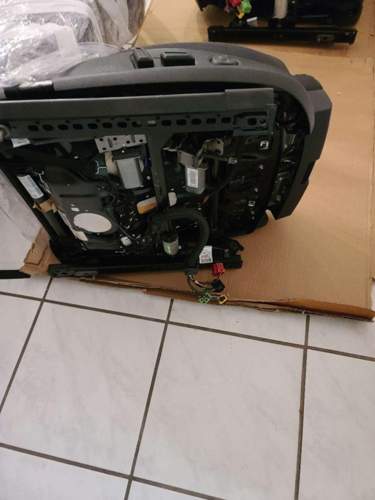

habe es jetzt geschafft das alles bis auf die Lordose und Sitzflächenverstellung funktioniert.
Im Anhang habe ich die aktuelle Codierung und ein Bild von meinem Sitz.
Hat jemand noch eine Codierung für diesen Sitzt?
Danke
die Stromversorgung hast Du überprüft?
Weil das sind genau die zwei Funktionen die über kein Memmory verfügen...
hätte eher angenommen das die codierung falsch ist ??
Hast du eine Anhnung ob die codierung passt?

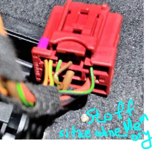

habe mir gerade noch mal die Pläne angesehen, also die Stromversorgung sollte passen, Pin17 vom roten Stecker versorgt, das Komforsitzsteuergerät und über Pin12 wird das "Memmory Stg" versorgt.
Beide Spannung müssen vorhanden sein, ansonst würde mehr nicht gehen, könnte also wirklich noch an der Codierung liegt.
Fast Du eigentlich auch eine elektrische Lenksäule? Wenn ja sollte meine Codierung passen.
Ich hab auch den Komfortsitzt mit Lüftung.
elektr.. Lenksäule und Sitzlüftung habe ich nicht
schade das es hier noch keine Codierliste gibt
danke erstmals für deine Hilfe
habe jetzt deine codierung mal eingegeben. Es funktioniert jetzt auch das auswählen der Komponenten (Lordose, Sitzfläche, Seitenwangen), jedoch kann ich dann nur die Sitzfläche verstellen.
Was kannst du mit deiner codierung alles einstellen?
