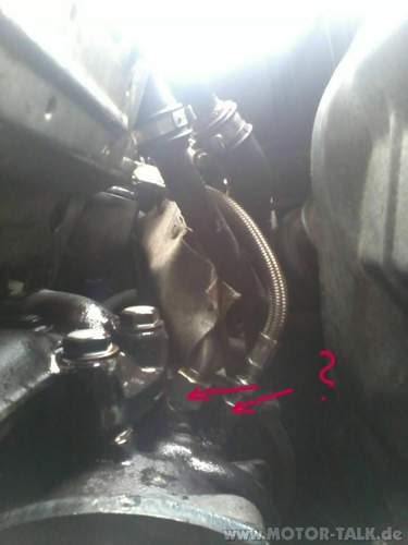

Da ich ja für einige hier schon Bekannter Weise auf Suche bin woher mein Rauch beim anlassen kommt werd ich wohl um nen Ladercheck nicht drum rum kommen.
Fachdealer würde zwar erst mal oelwanne abbauen und von unten an die Sache ran gehen meine Werkstatt tippt aber auf kleines Oelproblem beim Lader.
Wie gesagt hab den 1,8 T Bj 2003 mit 183000km
Frage was kostet neuer Turbolader mit Wechseln wer hat da Erfahrungswerte.
Nicht das die mich über den Tisch ziehen.
Vielen Dank

Rauch beim Start kann auch von den Schaftdichtungen kommen ;)
Muss nich immer gleich der Lader sein.
Haste dir den Lader denn mal angesehen ?
Welle Spiel ?
Ölspuren im Abgasrohr ?
Naja Wellenspiel kann allein nicht nachvollziehen und wo sehe Spuren im Abgasanlage?Heißt abbauen und das aktuell ohne Werkstatt daheim oje;0(( Lader komm ohne ausbau net wirklich ran.Und das allein ist ja scho Aufwand.Fachdealer würde Oelwanne runter über Sieb nach oben durch arbeiten aber allein das veranschlagen die mit mindestens 600€
Ach das geht schon.
Abgasrohr direkt am Turbo abschrauben und schauen ob dort Ölspuren zu sehen sind. Es reicht wenn du das Rohr abschraubst und eifach mit einer Digitalkamera dann in den Turbo knipsen.
Mit dem Auge siehst du eh nix :)
hmm und wenn da Spuren sind???
Baut man den Turbo aus.
Besorgt sich einen anderen Lader (kriegt man Stellenweise schon ab 459 Euro von KKK - Borg Warner) baut den ein und gut iss.
Der Aufwand dafür hält sich in Grenzen.
Man sollte nur die Schrauben am Abgaskrümmer ne ganze Woche lang, täglich mit Rostlöser einsprühen :)

da ich den Turbolader bei meinem 1.8T dank eines abgerissenen und schief ausgebohrten Stehbolzens ausbauen muss, wäre ich sehr an einer kurzen Ausbauanleitung interessiert. Die Turbo-Kat-Verbindung ist bereits gelöst.
Hat jemand von euch Erfahrung oder vielleicht sogar eine kurze Ausbauanleitung für die Turbo-Krümmer-Verbindung? Gibt es mehr zu beachten, als die drei Krümmerschrauben großzügig mit Rostlöser einzusprühen?
Vielen Dank im Voraus für eure Hilfe!
@chabar schrieb am 2. Dezember 2014 um 13:20:46 Uhr:
[...] Gibt es mehr zu beachten, als die drei Krümmerschrauben großzügig mit Rostlöser einzusprühen? [...]
Ja, unbedingt wieder original VAG Schrauben und U-Scheiben verwenden!!! Die sind aus einer speziellen hitzebeständigen Titan-Legierung und kosten alle drei ca. 24€. Alle anderen Schrauben dehnen sich zu stark, lösen sich dadurch und brechen bei der nächsten Schrauberei ab. Außerdem empfehle ich, die Außengewinde der der Schrauben und die Innengewinde der Sacklöcher im Turbo mit einer Hochtemperaturpaste (siehe Bild) leicht einzustreichen. Das erleichtert eine spätere Demontage. Die von mir verwendete Paste ist außerdem ein hervorragender Korrosionsschutz für alle Motorenteile aus Stahl und Aluminium, kann man wie Politur verwenden, ist aluminiumfarbig und macht alles wieder wie neu (siehe Fahrzeugbilder in meinem Profil).
