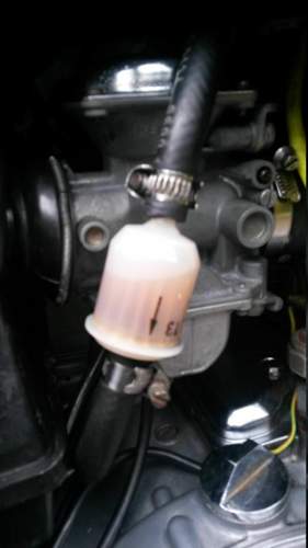

Hi,der Luftfilter ist sauber neues Schwämmchen ist auch drin.(Allerdings ist mir ein kleines Löchlein ca.3-4mm Durchmesser) genau zwischen den beiden Öffnungen für die Frischluftansaugung im Luftfilter aufgefallen und ich weiß nicht ob das so sein muss oder nicht?Was das hier jemand?
Also ich hatte jetzt die Batterie über Nacht am Ladegerät und den Benzinhahn die ganze Nacht auf PRI stehen heute morgen ist sie sofort ohne Startpilot mit Choke und Stellung PRI angesprungen. Ich bin dann ca 5 Km Stadtverkehr gefahren den Choke habe ich bereits nach ca. 1 Minute rausgenommen und kurz danach den Benzinhahn auf ON gestellt die Maschine lief einwandfrei. Dann wollte ich auf die Autobahn und bereits in der Auffahrt Rechtskurve fing sie an zu Stottern als ob sie kein Sprit mehr kriegt? Bin dann direkt mit stotternden Motor wieder raus und dann am Standstreifen Landstrasse stehengeblieben Motor ausgegangen.Was mir auffiel der Benzinfilter war total leer konnte man gut sehen da da heller Plastikfilter.Ich habe den Benzinhahn dann wieder auf PRI gestellt und etwas gewartet dann war wieder Sprit im Benzinfilter zu sehen .Nun startete ich wieder und der Motor sprang wieder an dann fuhr ich ne ganze weile durch die Stadt ohne Probleme.Meine Vermutung ist das wenn ich den Benzinhahn auf ON stelle der Benzinfluß irgendwann durch z.B.Dreck,Rost im Tank gehindert wird und der Vergaser dann irgendwann keinen Sprit mehr bekommt und dann aus geht? Da ich die Maschine erst vor kurzem gekauft habe und der Besitzer mir sagte das sie ca.9 Jahre gestanden hat könnte das mit dem verdreckten Benzinhahn doch hinkommen oder was meint Ihr dazu? Wie gesagt der Vergaser ist bereits überholt worden(gereinigt,synchronisiert,eingestellt und neue Ansaugstutzen) und der Motor ist ein Austauschmotor mit ca.39000 Km Laufleistung diese Fehlerquellen schließe ich mal aus. Was mir wohl noch aufgefallen ist das der Motor manchmal leichte Zündknaller hat beim runterschalten? Könnte das auf vertauschte Zündkabel hinweisen,weiss nämlich nicht mehr ob ich die beim Motorumbau richtig angeschlossen habe? So,jetzt bin ich auf Eure Antworten gespannt?
Grüsse Poloblackdragon
Das mit dem Benzinhahn könnte hinkommen. Ich hab aber einen anderen Verdacht, nämlich daß die Membran im Eimer ist. Also, erst mal Hahn raus, Filter anguckten, durchblasen (und zwar vorsichtig mit dem Mund - guten Appetit - und auf allen 3 Stellungen). Dann wieder rein. Beim Ausbauen genau angucken: Du hast 2 Schläuche dran, einen dicken und einen dünneren. Durch den Dicken fließt der Sprit zum Vergaser. Der dünnere ist für die Unterdruck-Ansteuerung. Ist der in Ordnung/dicht/vorhanden? Wenn ja, bau das ganze wieder zusammen OHNE den dicken Schlauch. Dann hängst Du irgendwie was zum Sprit auffangen unter den Hahn und läßt die Kiste mal orgeln (nicht übertreiben, sonst Anlasser im Eimer), Benzinhuhn auf ON. Und dann beobachte mal, ob Sprit kommt. Wenn nicht, ist die Membran im Eimer. Du kannst es dann mit einem Reparatur-Kit probieren. Oder nem Hahn aus der Bucht, bei dem Du auch nicht weißt ob er in Ordnung ist. Ich empfehle ersteres.
Themenstarteram 14. September 2014 um 14:36
Hi Softail-88, ja ich habe in der Bucht schon so einen Reparatursatz ins Auge gefasst kostet ca. 20 Euro. Frage: Ist es schädlich ständig mit Stellung PRI zu fahren?
Frage deshalb weil ich probieren will ob sie dann auch nach ner weile ausgeht? Wenn nicht kann ja eigentlich nur die Membran im Benzinfilter defekt sein oder liege ich da falsch ?
