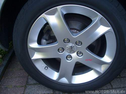

Ich möchte heute meine Erfahrungen zum Bremsenwechsel kurz darstellen!
Nachdem ich letztes Jahr die Bremsen beim Peugeot 206 gewechselt hatte und alles super klappte, habe ich mich diese Woche auch an die Hinterbremsen von meinem Peugeot 407 Bj. 2006 getraut, da sie ziemlich festgefressen waren und die Räder sich per Hand kaum noch drehen ließen und nebenbei auch noch quietschten und nach kurzer Strecke ziemlich heiß wurden.
Da die Staubfangbleche, Bremssattel und Halter sehr unansehnlich waren, habe ich mich entschlossen diese Teile gleich aufzuarbeiten und mit Bremssattellack neu zu pinseln.
Zeitaufwand mit Trocknungszeiten betrug ca. 1 ganzer Tag.

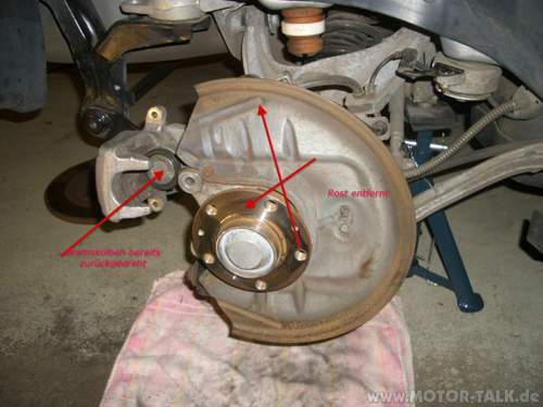

-Wagen aufbocken Rad ab, mit Unterstellbock sichern
-Bremssattelschrauben 13er lösen, den 15er benötigt man zum gegenhalten(Bei Einbau mit ca. 30 Nm wieder anziehen)
-Die 2 kleinen Bremsscheibenschrauben lösen(Kreuzschlitz/Torx T30) bei Einbau mit 10-12 Nm anziehen
- Handbremse jetzt lösen, die alten Beläge entfernen und den Bremssattel nach vorne abziehen und mit einem Draht vorsichtig zur Seite hängen, damit die Bremsleitung nicht beschädigt wird.
-jetzt mit viel Kraftaufwand die T55 Torx Schrauben lösen und den Bremssattelhalter abnehmen(ich habe sie nur mit Hilfe eines 2,5 Kg Hammers aufbekommen) Drehmoment bei Einbau ca. 90-120 Nm je nach Fahrzeug-Typ)
Beim Einbau habe ich alle Schrauben mit - Schraubenfestpaste mittelfest- bestrichen, damit sie sich bei Vibrationen nicht mehr lösen können.
-nun heißt es sauber machen und bürsten was das Zeug hält, denn es ist viel Dreck und Rost vorhanden.
-dieBremskolben zurückdrehen und die Bremssattel richtig gut mit den Mitteln und Schleifwolle reinigen.

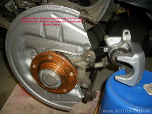

-jetzt die 2 Komponenten Farbe in kleiner Menge nach Beschreibung anrühren(Ein Bremssattel komplett wird nur 15-20ml benötigt)
-Tip ! mit kleinerem Pinsel als der dabei liegende Pinsel arbeiten, dann kommt man überall sehr gut hin
-zügig arbeiten, da die Farbe angemischt sehr schnell trocknet. Nach 2 Std. Trockenzeit kann bereits alles wieder eingebaut werden. Nach 24 Std. ist das Fahrzeug wieder voll einsatzbereit.
Gesamtkosten beide Räder für Scheiben beschichtet mit Klötze von Becker 102.-€
(Bei dem Satz waren auch neue Schrauben für Scheiben und Bremssattel dabei)
Bremssattellack im Set 22,90€ in der Bucht bestellt
Werkstattpreis auf Anfrage: 450.- bis 550.-€
Hier ein paar Fotos vorher /nachher zur Veranschaulichung:
